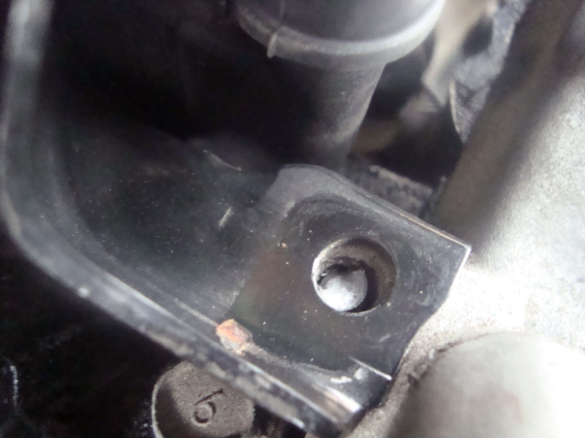

j'ai serre comme un bourrin :aie: la vis gauche du porte bobine et elle a cassee :oops:
quelqu'un a t-il une solution miracle :idea: pour extraire le pas de vis,ci-joint une photo de ma connerie :x

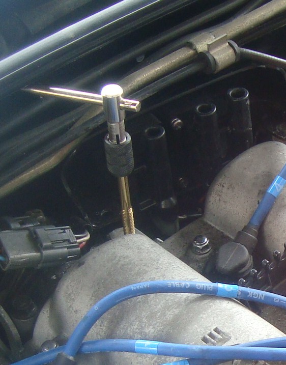

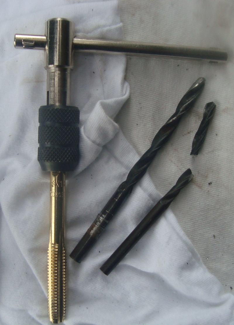

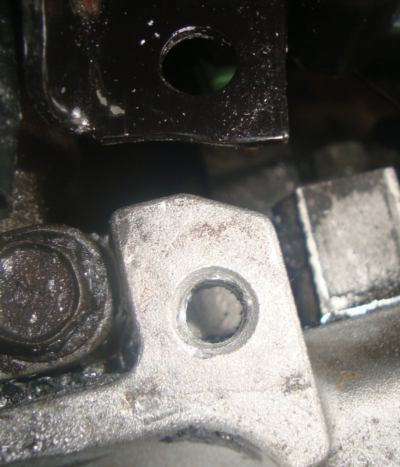

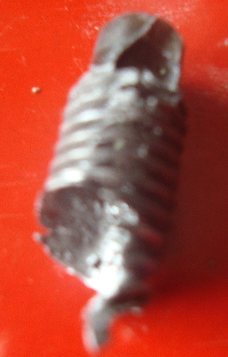

a y-est,c'est fait.
1ere etape percage:Image
voila l'objet des ennuis:Image
2forets plus tard,2eme etape: taraudage

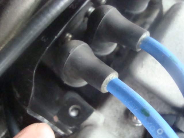

3eme etape:remontageImage
le hic c'est que le 3eme ecrou,celui derriere, je n'arrive pas a le serrer a cause des durites et de ma "grosse" main :aie:,existe t-il une cle (douille de 12) miracle :?:
