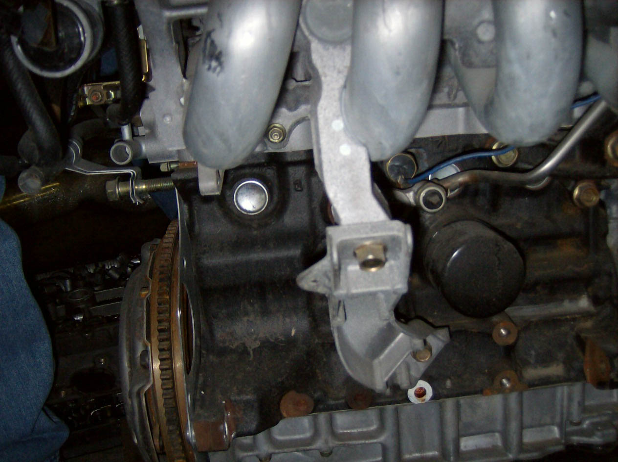

Les guys, je pensais à un truc...
Est ce que l'ajout d'un "Main cap Griddle" aide à limiter les effets de la flexion du vilo?
En gros, est ce que les déformationradiale du vilo impact aussi le bloc?
Su les moteurs Ford FBE (le v6 cossy avec un bloc en "cristal" :aie: ) l'ajout d'un renfort et même d'une semelle à permis de repousser (seulement) l'apparition de résonances destructrices pour le vilo et le bloc.
:aie: :aie: :aie:
:idea: => :geek: => :D

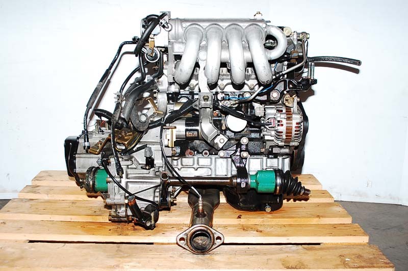

Dailleurs; l'évolution du bolc B les moteur ZL et notament le ZL-VE possède une semelle aparament
EDIT, des images du ZL_VE
Ma Mx Black Ed 92
"MS ta MX !"
Message Publié : Lun 10 Mars 2014, 21:27
Message(s) : 2311
Localisation : Floride
en tout cas avec ça le bloc doit être sacrément plus rigide, un bon truc pour ceux qui veulent de la pouissance et des tours !
mais je crois pas avoir déjà vu ça pour mx5 :/
