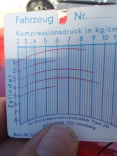

Je dois faire une réfection complète de ma NA cet hiver pour cause de conso d'huile importante et de compressions en vrac. Pour info voici le relevé que j'ai fait (le n°5 est une 2ème prise sur le 2) :
Au programme : segementation, coussinets, pochette de joints complète, vis de bielles et de culasse neuve, pistons/soupapes si nécessaire et bien sûr tout ce qui va autour (éprouvage bloc et culasse, rodage des soupapes, distri, pompe à eau)... Bref quand je vous dit complète ! ^^ Et tant qu'à avoir tout démonté, arbres à cames (pareil je ne sais pas trop quoi prendre pour un usage routier), agrandissement et polissage des conduits de culasse et enfin si je suis motivé équilibrage du vilebrequin et volant moteur, mise au poids et polissage des bielles.

Ouvres déjà le bloc fait déjà une métrologie complète afin de vérifier l'étendu des dégâts et d'estimer si cest rentable de rebuild.
La doc mazda est très complète et te fournira toutes les côtes avec tolérances d'usures.
Une fois que tu as déterminé ce qu'il faut remplacer on pourra t'aiguiller.
Un bon rebuild avec de bonne performance et fiabilité passe forcément par une métrologie, cela évite d'investir pour casser 500kms plus loin ou d'avoir un moteur anormalement bruyant ou des compressions pas au top, conso d'huile...

La métrologie est en effet le passage obligé pour un bon départ. :) Je ne vais pas acheter des segments avant de savoir s'il faut réaléser ou non, ça serait con ! :lol:
