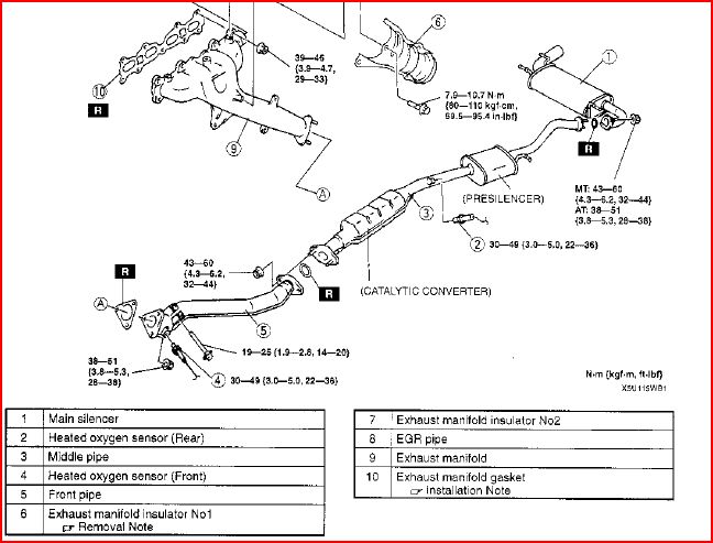

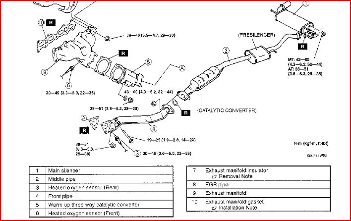

Comme je n'ai pas de NB je ne sais pas quel modèle a été adopté pour l'Europe mais apparemment il y en a deux.
Vérifie sur la voiture avant d'acheter, en regardant sur ILM jusqu'au n° de chassis 200 000 il devrait y avoir une seule sonde, après 200 000 ils parlent de NB FL
Regarde dans " document"
http://www.ilmotorsport.de/shop/article ... 5339f705ec
- #21
Miata 91
NCFL 1,8 RC
 Sujet du message : Re: REf du catalyseur
Message Publié : Jeu 27 Déc 2012, 11:55
Message(s) : 25643
C'est la distinction entre NB et NBFL: les n° de série sont les mêmes, sauf que les NBFL commencent à 200000. La 1ère NBFL a le n° 200001 pour être précis
Donc si on en croit ce doc: 1 sonde pour les NB, 2 sondes pour les NBFL.
Message Publié : Jeu 27 Déc 2012, 12:03
Inscription : Jeu 12 Août 2010, 15:35
Message(s) : 390
Localisation : Saverne 67
je confirme , il y a bien deux sonde sur les nbfl , une avant le cata sur le collecteur , et une après , sur l'intermediaire
par contre la deuxième ne devrait pas jouée pour la pollution :tantpis:

Le problème de la deuxième sonde ne se pose plus pour la bonne raison qu'il n'y en n'a pas sur ma NB. la ligne a été déposée complètement, j'ai été moi même sous la voiture pendant l'intervention, pas de seconde sonde "après" le cata.
Le mécano de chez Mazda qui était présent au CT quand je suis passé s'est tout simplement planté.
