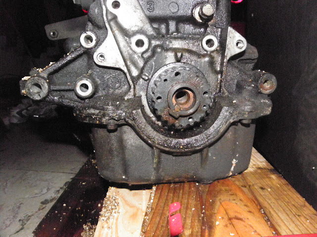

Voilà , je post quelques photos du moteur Hs de la miata que nous avions changé il y a quelques temps avec Mumul.
je me suis amusé cette semaine à le déculassé pour voir un peu et donc:
Votre pronostic? :aie:

tu devais avoir une belle conso d'huile!
tu n'aurais pas des segments cassé?

Pourquoi y'a 3 pistons en bas et 1 en haut ? :ricane:

ben pour la conso d'huile certainement , car il était à sec quand on a vérifier (je rappel l'achat de la miata avec bloc HS)
effectivement je pense aussi que le bloc est mort avec les trois pistons en bas , une bielle peut-être?

bielle surement!, tu l'as tourné?, car c'est peut-etre le piston en haut qui ne bouge plus!

Dans ce cas la, c'est pas une bielle, mais 2 :red:

Sinon mon "diagnostic" sur ce qu'il s'est passé, segments usés, surtout sur le cylindre 2, conso d'huile importante, carter a sec, moteur qui tourne sans huile, piston 4 qui grippe (le plus chaud), salade de bielle sur le numéro 4.
Si tu ouvres le carter, ca doit etre bien croustillant dedans
