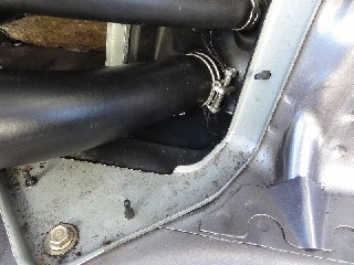

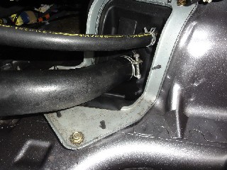

Hello,
j'ai une fuite au niveau de la grosse durite qui est dans le coffre et qui arrive dans la pompe à essence
Voici les photos :
Quelqu'un sait d’où peut provenir cette fuite ?

tu as vérifier les raccords des différents tuyaux?

C'est pas une petite fuite :aie:
Si ton réservoir n'est pas plein,démontes le raccord pour voir si il est pas percé,craquelé ou durcit à cette endroit....Si c'est pas le cas,resserre ton collier.

le réservoir est plein actuellement :sic:

Ok...ressert le collier dans un premier temps et contrôle après chaque trajet si il y a encore une fuite.Le temps de vider un peu le reversoir....bon après pas besoin de le vider à la moitié non plus,c'est juste pour être sur qu'il y en est pas dans la tuyauterie au moment du démontage.

Ah oui, pas glop,
Pas de trou dans la durite ?

bon j'ai siphonné un peu le réservoir, démonté la durite et j'ai tout remis.
Pour l'instant plus de fuite... wait and see..
