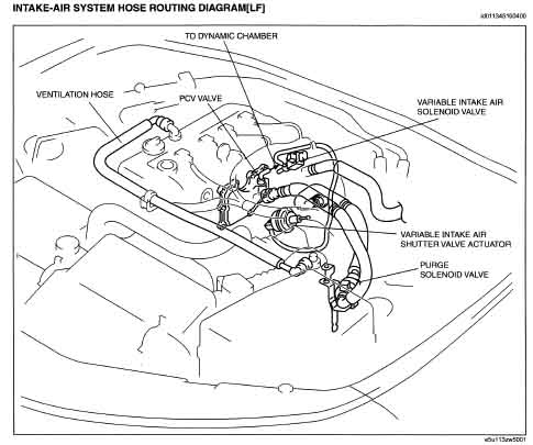

quelqu'un à déja réussi à trouver cet foutue soupape pcv!!??
sois je suis aveugle, sois elle est très bien planquée!

Pourquoi tu la cherche?
Y'a une utilité quelconque? Tu veux la nettoyer ou monter un oil catch tank? :hello:

slt,
possible que ça sois la cause de ma conso d'huile ...
j'ai trouver ou elle est, faut démonter tout le collecteur ... génial :(
une idée de comment je pourrais testé si çà vien de ça? pas envie de démonter tout ça pour rien :D
si c'est pas ça, je serai le premier à consommer de l'huile ac une NC de 70 k ... ça doit être ça !
