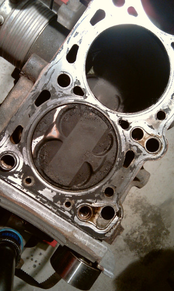

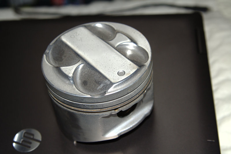

NBFL euro :
NB euro, on voit que le dôme au centre n'est pas aussi prononcé :

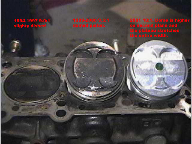

Et cette photo trouvée sur miata.net est perturbante : On y voit un piston de NBFL us, décrit comme étant à 10:1, qui ressemble beaucoup à celui de NBFL euro posté ci-dessus. Autre truc intéressant, le piston de NB us qui est décrit à 9.5:1, on voit bien que le dôme ne fait pas toute la largeur du piston contrairement au NB Euro :
Du coup je vois bien la différence entre NB us et NB Euro qui justifie le 1/2 point de différence, mais je ne vois pas la différence entre un NBFL us et NBFL euro (qui sont censés avoir 1/2 point d'écart aussi)
