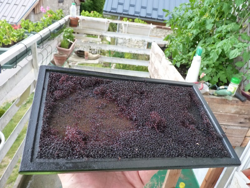

Avant de le mettre à la poubelle, une illustration de ce filtre "permanent" au bout d'une douzaine d'année de loyaux services :aie:
Message Publié : Dim 13 Juil 2014, 09:00
Message(s) : 8985
Ah ouai....toi on peux dire que tu utilise à fond la durée de vie d'un filtre :aie:
