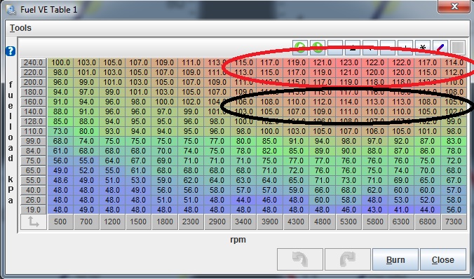

Absolument pas, si tu as une gestion programmable et que tu fais bien ton boulot, c'est a dire de cartographier ta voiture avec les deux pressions de suralimentations différentes tu vas cartographier deux zones différentes
La zone en rouge est la pression de turbo haute, et la zone en noire la zone de pression basse.
Si tu cartographie ta voiture avec les deux pressions de turbo, zéro soucis.
Voir même tu combines le changement de pression avec un changement complet de carto essence et allumage pour finement tuner le comportement moteur.
Mais en effet, avec un ECU stock et un régulateur de pression d'essence, ça fait de la merde.

Le tout en gardant la même carto. En réfléchissant ça parait cohérent...que tu coupes à 0.5b ou 0.8b, entre 0 et 0.5b tu as la même carto, entre 0.5b et 0.8b tu as le complément !!! Qui peut le plus peut le moins !! En fait tu fais ta carto avec pression max puis tu définis des pressions moindres avec ton blitz.

Non, un simple boost controller + une gestion programmable avec une seule carto suffit a faire tourner le tout correctement, par contre il est impératif de faire la carto essence et allumage sur les deux pressions de turbo car la zone haut régimes/pression max ne sera pas là même (cf mon dessin du dessus).
L'idéal est de faire gérer les deux cartos de boost control par la megasquirt plus une carto adaptée, mais ça fonctionne très bien avec une gestion programmable + un boost controller externe indépendant si la carto est bien faite
