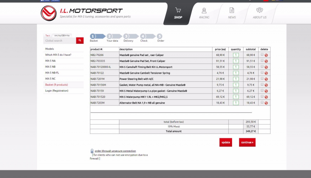

c'est bien la merde quand même que ce soit sur mx5parts ou il motorsport .. on sait pas si il faut les joints etc, sur mx5 parts y'a pas de courroie d'alternateur et direction oem enfin c'est un peu la mission pour rien oublier ..
ça me semble pas mal la, pouvez vous jeter un oeil ? :)
pour la pompe a eau c'est une il mais c'est écrit oem mazda c'est bon quand même ?
pour le kit distrib j'ai pris le il motorsport vu les 90 euros de difference avec le mazda juste pour une courroie et des galets .. qu'en pensez vous ?
