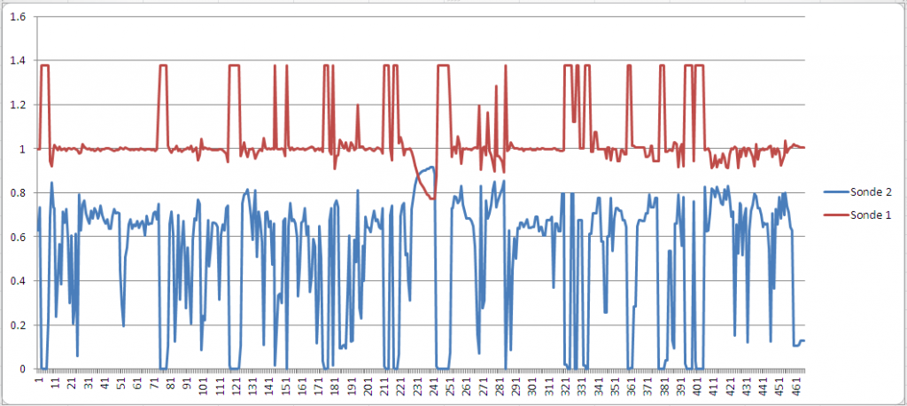

Pour continuer dans ma recherche de "root cause" j'ai effectué un enregistrement après avoir fait chauffé le cata (10km régime constant sur nationale). Voici les courbes que j'obtiens pour les deux sondes lambda.
La première chose qui m'étonne c'est que parfois la seconde sonde tombe a 0v pendant un court instant alors que sa plage de fonctionnement est 0,1 - 0,9V. Problème avec l'interface OBD ou réelle problème sonde/faisceau ? Pour le reste si certain parmi vous maitrise un peu la "gueule" normal de la courbe d'une sonde lambda je veux bien leur point de vue.

Je vais pas t'aider, mais confirmer : les relevés de ma 2nde sonde lambda, c 'est du portnawak... ou en tous cas, je les comprends pas !
Exemple, à chaud, au ralenti, je suis à 0,7V. Je mets un bon coup de gaz... Ca monte un peu parfois et ça retombe à 0. Puis ça remonte tout seul quelques secondes plus tard à 0.4V... ou 0.7 ou 0.8V. Bref, je n'ai absolument pas de valeur stable pour un même régime (ralenti / 1000 / 2000 / 3000 trs/min).
J'avais cru comprendre que je devais avoir autour de 0.3V au ralenti et mini 0.6V à 3000trs.
Voilà certainement pourquoi je n'arrive pas à "régler" mon cellfix !
PS pour ceux qui pigent ces courbes : la sonde 2 tombe à 0 lorsque la sonde 1 montre un pic de tension.

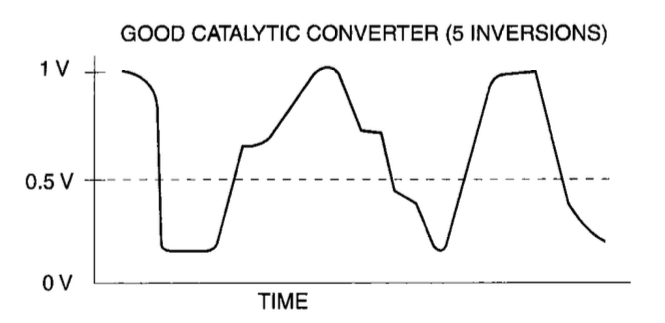

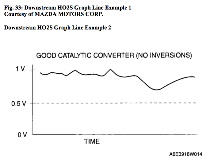

Si on se réfère à la documentation technique Mazda voilà ce qu'on devrait avoir :
Première sonde :
Deuxième sonde :

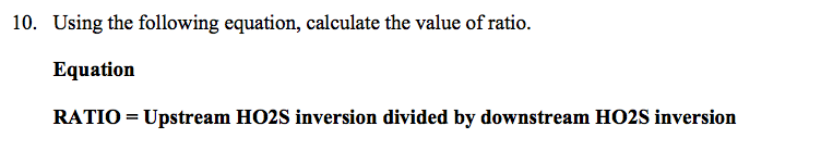

Ensuite on fait la petite équation qui va bien :
Donc en résumé sur une minute d'enregistrement on compte le nombre d'inversion (lorsqu'on passe en front montant ou descendant la valeur 0,5v ) de la première sonde puis de la deuxième et on fait le calcul suivant :
Ratio : Nb d'inversions sonde 2 / Nb d'inversions sonde 1.
Si le ratio est supérieur à 1,5 tout va bien sinon Cata HS. :x
Ca c'est magnifique avec les courbes théoriques made in Japan mais avec mes courbes réelles c'est un peu plus... comment dire... WTF ! :vomi:
