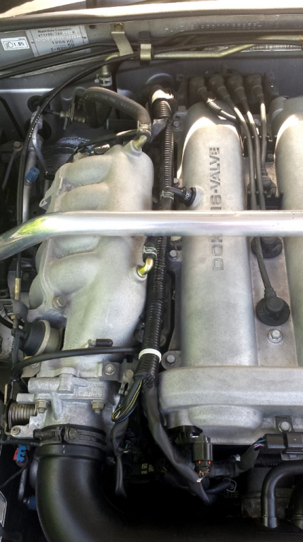

Quelqu'un pourrait-il éclairer ma lanterne en me disant ce qu'est cet espèce de bitoniau qui est fixé sur le cache culbu, et qui est relié à l'admission par une durite ???? Un reniflard quelconque ? :?
Tsuki : NB 1.8 1999 Image
Image Miata NA 1.6 (US) 1990
Image MX-5 NA 1.6 1991
Message Publié : Lun 1 Juin 2015, 20:12
Message(s) : 7475
Oui, c'est la valve PCV pour le recyclage des vapeurs d'huile ;)

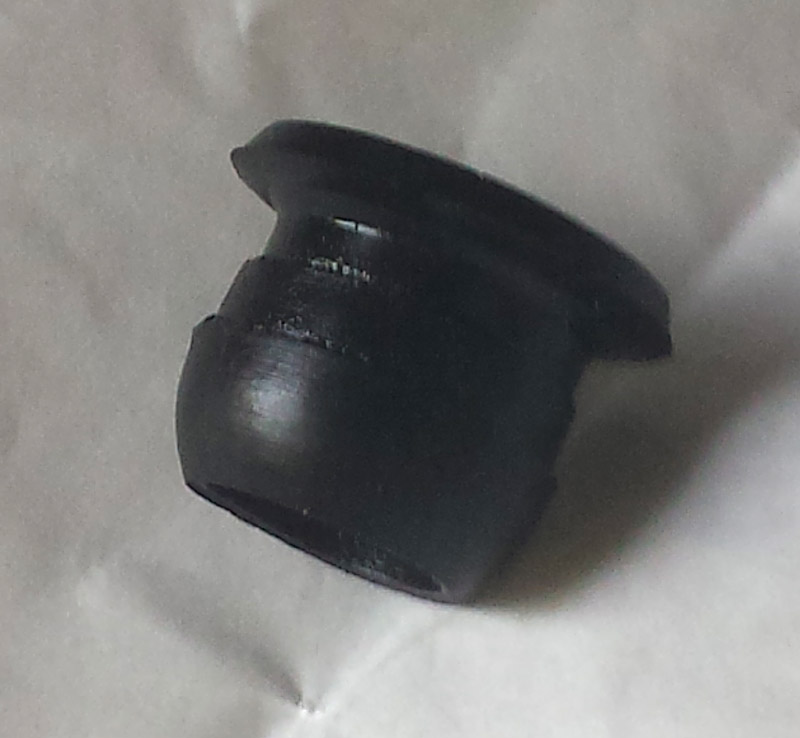

Le bâtard a résisté... :x
Bon, je fais sans doute bien marrer ceux ici qui mettent un moteur en pièces et le remontent en 1h30 chrono, mais tant pis. Bref, même à demi sorti avec une pince plate, le joint a commencé à se déchirer au niveau de la collerette (Guillaume l'avait vu venir)... Il était durci par le temps et la chaleur, pas moyen de le tirer dehors, j'ai vu le coup que la moitié du truc allait se barrer dans les culbus. L'aide supplémentaire d'un tournevis a eu raison du bout de plastoc récalcitrant, et il est finalement sorti entier.
Le nouveau est rentré impecc, et enserre bien mieux la valve PCV : l'étanchéité à ce niveau ne devrait plus poser de problème ; avec une durite neuve (l'ancienne avait aussi durci et commençait à craqueler), le secteur qui est maintenant tout propre devrait le rester. :oui:

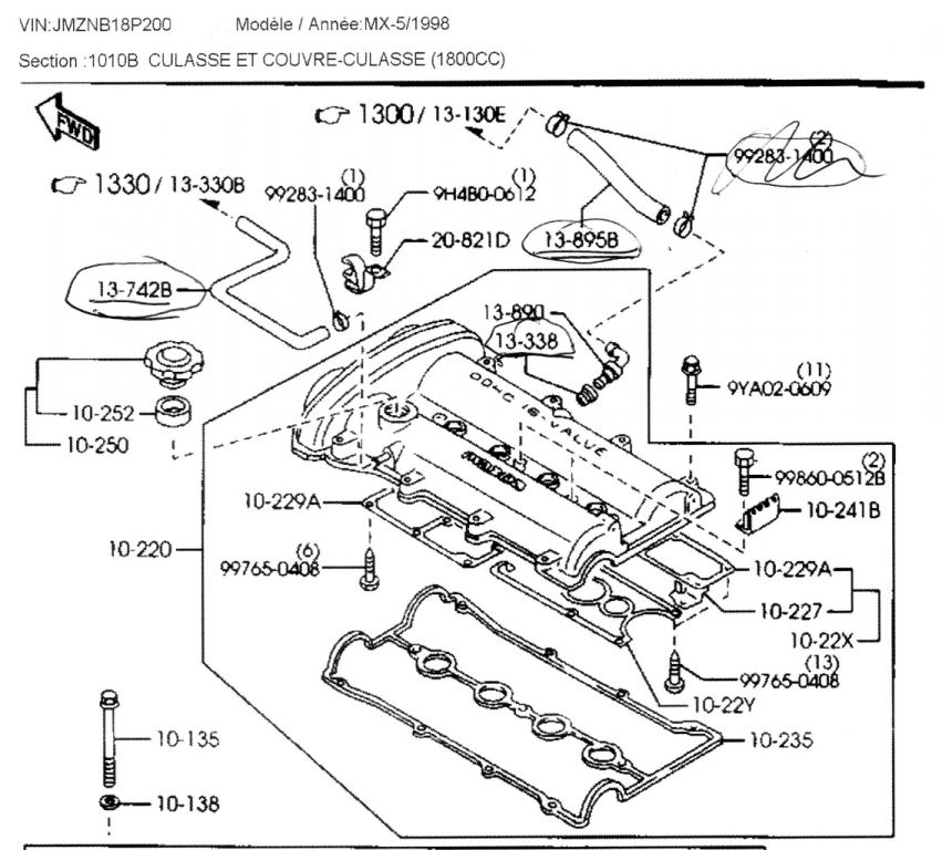

Le miens étant droit, pouvez vous me dire ou peut on se procurer ce dernier mais à 90° ?
MErci d'avance
Message Publié : Ven 12 Juin 2015, 22:33
Inscription : Mar 3 Mars 2015, 16:32
Message(s) : 471
Localisation : Countea de Nissa
Tu veux dire la valve PCV elle-même ? Elle est droite en effet sur les NA. Bah, chez Mazda ça ne devrait pas coûter un bras, et tu l'auras en 3 jours si tu passes commande avant le mercredi après-midi. Si tu as besoin de mon VIN, fais-moi signe.

De rien. Tiens checke donc, je viens de voir que j'ai gardé ça de ma commande :
C'est donc la ref. 13-890. A moins que tu ne dégottes ça en occase d'une NB, le tout est que le clapet à l'intérieur fonctionne. J'ai testé en soufflant dedans, l'air ne doit circuler que dans un sens : c'est OK pour la mienne mais faudra que je trouve une huile moteur avec un meilleur goût pour ma prochaine vidange...
Remarque : tiens, il semble que ma MX soit finalement un modèle '98. Bigre, me suis fait gruger ! :evil:
