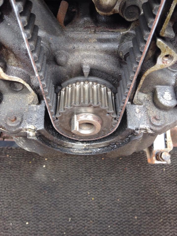

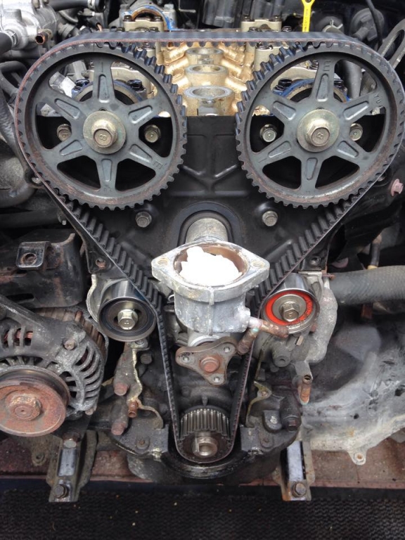

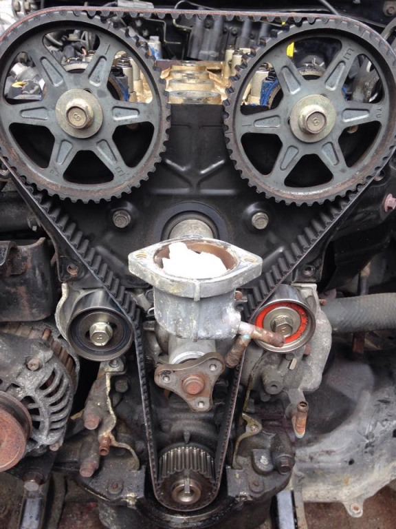

salut les gars, sur ma na ma pompe a eau a commencer a suinter donc je me suis mis a faire ma distribution.
c'est une na de 92 115 cv.
J'ai déjà fait une distri sur mon ancienne mx grise sans soucies, donc je me mets a démonter , et arriver devant le bloc , je me mets sur les repères aux arbres a came et surprise en bas au nez du vilo je ne suis pas en face, j'ai fait pas mal de tours et jamais je ne tombe en face !!
Quand je suis caler en bas , en haut je ne le suis pas et inversement !

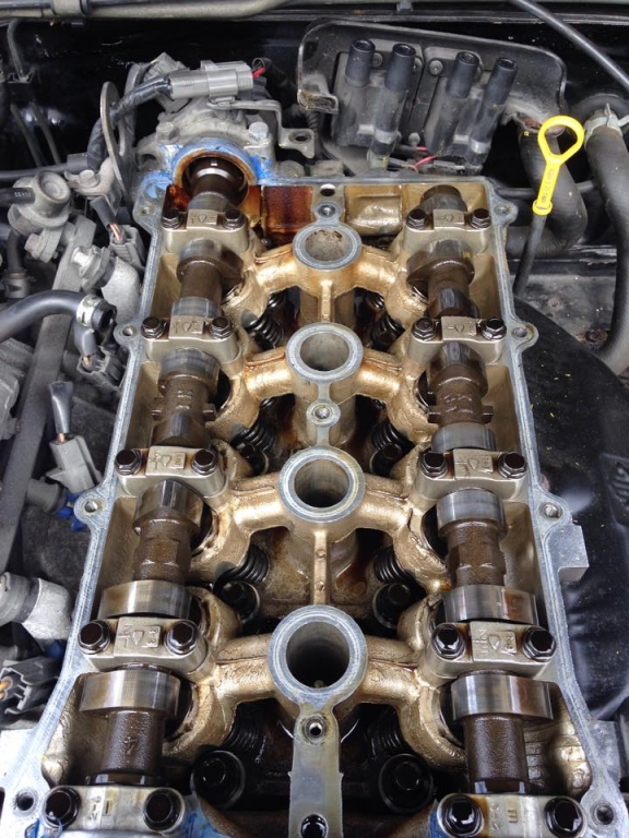

Quand je suis bien calé en haut apparament mes arbre a cames sont dans la bonne position.
La voiture tourne très bien comme sa , elle démarre sans soucies, j'ai vraiment démonter a cause de ma pompe a eau qui rends l’âme.
J'avoue que la je sèche ... auriez vous une idée du pourquoi du comment ??
Est-ce que je remonte comme sa ou je fait un vrai calage d'origine ?
voici quelque photos , calé en haut , puis en bas.
merci les gars

Bah tu es calé comme moi quoi, 180° à l'opposé.ça ne change rien sur nos bécanne (allumage par étincelle perdue, injection à la louche etc...)
Mais si cela te tracasse ou juste par soucis de lisibilité tu peux tout remettre en ordre.
Il se peut aussi que se soit juste les poulies qui ne soient correctement remise par rapport à la position de l'ergot sur l'arbre à came

Merci régis , c'est se que j'ai pensé vue qu'elle fonctionne parfaitement ,j'ai vérifié au niveau des poulies et c'est tout bon.
Je vais tout recalé nikel sa me travaillera moin :lol:
