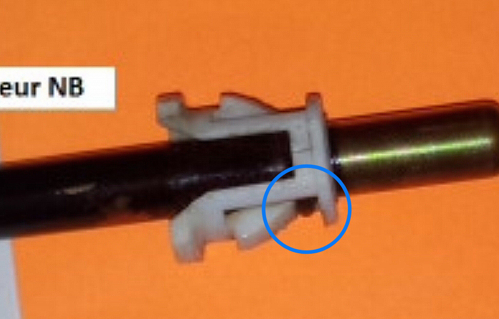

j'ai été pour changer le filtre à essence de ma mx et j''ai des ergots blancs. Il est dit dans le tuto qu'il faut les récupérer sur l'ancien filtre.... mais question est comment faire ?
Doit on tirer dessus ?
D'avance merci :oui:

J'ai le même boulot à faire, et en regardant le filtre neuf dans sa boîte, je me posais la même question. Sans trop trouver la réponse justement, au vu des collerettes sur les tubes d'entrée et de sortie qui sont censées bloquer ces fameux clips blancs...

Ne t'inquiète donc guère, j'ai déjà lu ton tuto plusieurs fois, et avec application ; merci pour ces lumières, d'ailleurs. Mais pour le sujet qui nous occupe, je n'ai vu que "Récupérez les clips, installez les sur le nouveau filtre". :tantpis:
Le problème, c'est que je n'avais en mains que le filtre neuf et deux clips de FL pris sur ILM (j'ai lu l'avertissement trop tard), clips à la noix que je ne compte pas installer d'ailleurs. Mais maintenant que je regarde en gros-plan la photo d'un vrai clip de NB illustrant ton tuto (photo que je n'avais sans doute pas regardée avec assez d'application), je comprends comment on peut les faire franchir très facilement la collerette du vieux filtre pour les récupérer. :bien:
C'est tellement simple d'ailleurs, une fois qu'on les a sous le nez, que de plus amples explications n'étaient effectivement pas nécessaires :
T'as tout compris aussi, Miatissimo ? :?:

il suffit d'appuyer sur les "pattes " c'est ça ? cela débloque le clips de nouveau... j'ai tout compris ? :aie: :aie:

Comme ça à priori, je ne pense pas ; essaye encore. J'ai édité l'image au dessus pour que ce soit plus clair (dans le cercle, la patte du clip est en blanc, la collerette est le bourrelet noir).

il fautes écarter 2 petites pattes avec un petit tournis plat je suppose? :oops:

Ouaip, d'ici il me semble que ça le ferait mieux comme ça. C'était tout bête, pas vrai ?

Si le filtre est sorti, la technique du tournevis, ça doit le faire. En revanche, je vous déconseille d'utiliser le tournevis pour débrancher le filtre de la durite...
C'est assez risqué et ça peut finir par un changement de durite. Si vous voulez pas tout péter, évitez le tournevis qui force sur le plastique de la durite)
Bon changement de filtre (et pensez à le faire réservoir plutôt vide et pas avoir fait le plein complet juste avant comme moi...)
