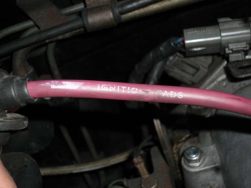

wé et j'ai eu la surprise de lire "LUCAS" :jaime: sur mes fils , donc bon les trucs de "super hero" à 90€ :roll:

Salut Spidgreen,
Je n'ai rien vu d'autre que "ingnition leads" :tantpis:
bref les mêmes que ceux là à 13£ (c'est ce que j'avais du payer à l'époque)
http://www.autolinkmx5.com/ht-leads-7mm ... 4477-p.asp
