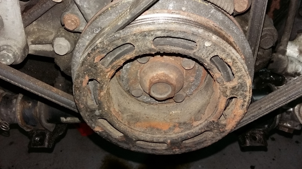

Pour le nez long, une photo de la poulie bien rouillée.
Je prendrais aussi l'outil pour immobiliser les deux poulies d'arbres à cames.

ça ressemble effectivement à un nez long :jap:

C'est une poulie damper pour nez court par contre non? Ou alors c'est juste une nez long "early"? Je sais plus comment c'est sur celles-là.

D'après le document de Monsieur Mayani, la poulie est la vis sont d'un vilebrequin gros nez.
Je suppose que lors de la casse du vilebrequin Mazda l'a changé par un d'après mi1991.
http://pmayani.free.fr/miata/MK1_Vilebrequin.pdf
Le mieux c'est que je démonte cette vis, si c'est la grosse je commande un kit pour gros nez (après mi1991).
