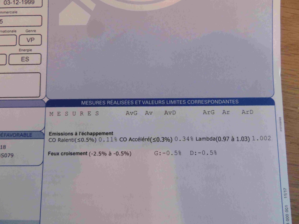

Je viens de me faire recaler au CT à cause de la pollution. :sic:
la voiture à 120 000 km. J'ai une admission directe, la vidange vient d'être faite et j'ai mis des bougies neuves :?
Est que quelqu'un a déjà eu ce problème ?
merci d'avance :oui:

Normalement surle CT tu as plus de détails sur le test de pollution : taux de CO, CO2, HC, valeur lambda, etc.
Le mieux serait que tu nous mette ça en photo ou scan :oui:

Si c'est la valeur lambda, c'est plutôt un problème de catalyseur
Si c'est la valeur CO², c'est plutôt une fuite sur la ligne

Voici la copie du CT

Il manque pas grand chose. Roule sur un bon rythme pendant un plein, amène là bien chaude après avoir roulé 50km et titiller le rupteur et ça devrait aller :bien:

Apparemment c'est le taux de CO accéléré qui merde mais pas de beaucoup :tantpis:
+1
Et mets 15l d'E85 dans ton plein aussi
CO acceleré trop élevé, Memes symptomes que les NA1800 ;-((

Idem, on dirait que le catalyseur était pas bien chaud.
Amène-la à la contre-visite après 10 minutes à donf et sans laisser le temps de refroidir, ça devait le faire.
Question bête : le contrôleur a fait plusieurs essais ou un seul ? Parce que là, si c'était le premier essai, ça vaut le coup de réessayer, ça serait peut-être passé :tantpis:

+1, j'ai déjà eu le tour une fois, le contrôleur m'avait dit que la pollution était passée tout juste, qu'il avait du "insister un peu" (comprendre, mettre un peu + de gaz que prévu). Soit.
Au CT suivant, RAS, passée haut la main, il est vrai avec la voiture (très) chaude :)

J'ai eu la même chose sur ma NA 1.6 de 96, une valeur à 0,34 au lieu de 0,3...
Le contrôleur a pris sa voiture et a refait le test pour faire passer ma mimix :woo:
