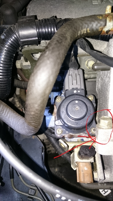

J'ai voulu inhiber la vanne EGR sur ma NB 1.8L en suivant le tuto de VinceMX5 http://www.mx5france.com/forum/viewtopi ... =14&t=1838 ( très bien expliqué soit dit en passant ) mais je n'y parviens pas car une vis joue la rebelle. j'ai mis du wd 40 sur les 4 vis. Les 3 premières sont bien venu mais la dernière, impossible. J'ai le truc en bas à droite de la photo entouré en rouge qui m’empêche de mettre un tournevis bien droit face à la vis pour dévisser, de ce fait, je suis obligé d'essayer un peu de travers, mais la seul chose que j'ai réussi à faire, c'est foirer un peu mon pas de vis.... :oops:
Est-ce que quelqu'un aurait une idée pour pouvoir dévisser cette foutue vis ?
D'avance, merci.

Pas facile de se rendre compte avec la photo.
Peux tu faire 2 petits plats à la lime sur le bord de la vis pour l'attaquer avec un clé plate ?
Sinon mettre en embout cruci sur un cliquet

Rallonge cliquet 1/4 pouce avec un embout crusi, un coup de marteau sur la rallonge pour chaque vis pour les décoller.
Sinon si tu as une connaissance qui a un tournevis à choc.

Alors pour les petits plats à la lime, bonne idée j'espère que j'aurais assez de place pour passer la clé plate ( je vais vérifier avant ), pour l'embout cruci sur cliquet, j'ai déjà essayé mais la place étant tellement réduite à cause du truc qui gène ( la tige du tournevis n'arrive pas à bien passer, alors la tige du cliquet, ça passe encore moins )
J'ai vu sur internet, des personnes utilise du caoutchouc à mettre dans le trou de la vis ( pour un pas de vis foiré ) je vais essayer ça aussi.

Coup de marteau sur la vis je vais essayer. Pour ce qui est du cliquet, même réponse qu'au dessus. Il passe pas, c'est trop petit l'espace.

Tournevis coudé

J'ai réussi à avoir cette satanée vis. je l'ai eu avec la méthode caoutchouc + coup de marteau sur le tournevis et c'est venue :woo:
J'ai donc retiré le petit coulisseau et tout remis en place. J'ai fait un petit "test drive" et tout est OK. J'ai pas vu de gros changement.
