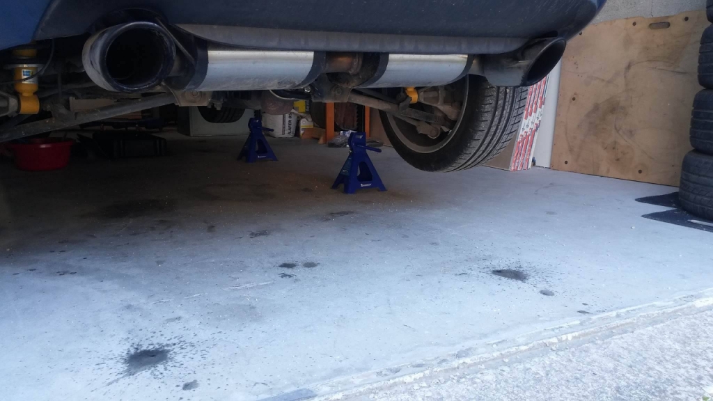

je suis curieux par rapport à un truc que j'ai remarqué, c'est que quand je démarre la voiture, j'ai souvent des petites gouttelettes qui coulent des sorties d'échappement et je ne sais pas trop ce que c'est ? Je pense que c'est juste de la condensation avec de la saleté dedans mais ca m'intrigue. D'autant plus que je me rappelle pas qu'elle faisait ca avant de changer de silencieux.
Voici une photo avec les deux petites tâches au sol.

Pas de soucis, logiquement c'est juste de la condensation, c'est vrai que je pense pas avoir le cas sur mon pot origine mais ça dépend de la température extérieure et de l'humidité je pense.

Un carburant Hydrocarbure qui brule donne automatiquement de la vapeur d'eau et du gaz carbonique (CO et CO²), donc au démarrage, le système d'échappement est froid et la vapeur d'eau produite se refroidit et se condense en gouttelettes. Une fois chaude la vapeur d'eau part de façon invisible, sauf par ces températures froides actuelles où on voit la vapeur sortir.

Faudrait que je nettoie les embout du silencieux pour arrêter de faire des petites tâches au sol avec ces gouttes de condensations.
