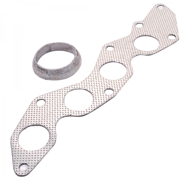

Je viens de m'apercevoir qu'en mettant un joint "non d'origine" comme celui ci :

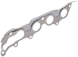

il n'était pas percé sur la partie gauche comme celui d'origine :
Ce qui permettrait de ne pas alimenter le trou prévu pour la vanne EGR :

non y a un canal dans la culasse donc ça change rien :D

Je conseille de conserver le joint d'origine, car celui que tu affiche semble être beaucoup moins résistant. C'est le genre de joint qui chauffe et qui fini par se percer.

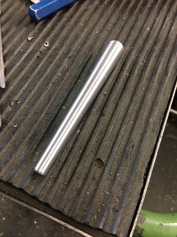

Je viens de monter un collecteur inox et j'en ai profité pour boucher le conduit qui alimente l'egr
J'avais demandé à mon pote qu'il me fasse une pige de 8 à 14mm de diamètre. On l'a ajusté sur place (le trou fait entre 12 et 13mm) et on a fait un trottoir pour pas qu'il parte dans le fond.
Après 60kms, toujours pas de voyant d'allumé :D
