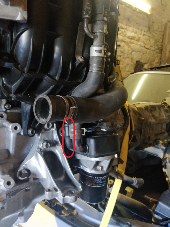

Je suis en train de remonter ma NC et vlan...
après 10 mois, ma mémoire, même en photo, à lâchement fait defaut.
J'explique:
au dessus du filtre à huile, il y a un boitier, genre boite de conserve de thon :ricane: avec 2 connections verticales.
A quoi sert cette boite ? et que dois-je y relier ?
J'ai ce que j'ai appelé le 'sapin de Noël', un gros tuyau metal traversé par un tuyau beaucoup plus fin, dont une des branches (du sapin de noel) rejoint la vanne egr.
la connection coté moteur me laisse perplexe,
donc si qqun pouvait m'éclairer, je serai bien aise, et ma douce encore plus....
merci beaucoup

Cette boite de sardines c'est l'échangeur eau/huile qui permet de refroidir l'huile moteur avec une circulation de liquide de refroidissement moteur au niveau de l'embase du filtre à huile. Donc tu dois avoir deux durites d'eau in et out qui s'y collent.

merci pour l'info sur le pourquoi de cette boite de conserve, mais ce que je ne sais pas c'est d’où vient la durite proche du moteur, celle dans l'oval rouge, et à quoi elle ressemble.
J'ai le profond sentiment de l'avoir égarée :cry:
