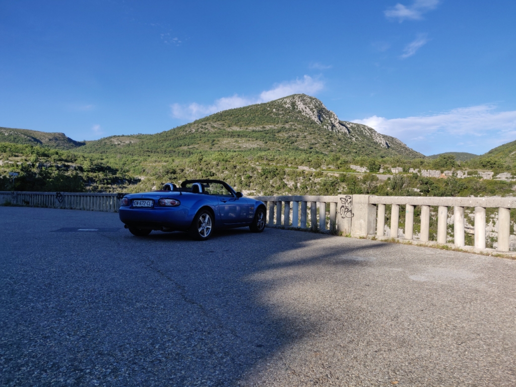

Je vous rajoute une petite photo de ma mx5 lors de mon week-end de balade dans les gorges du verdons.
