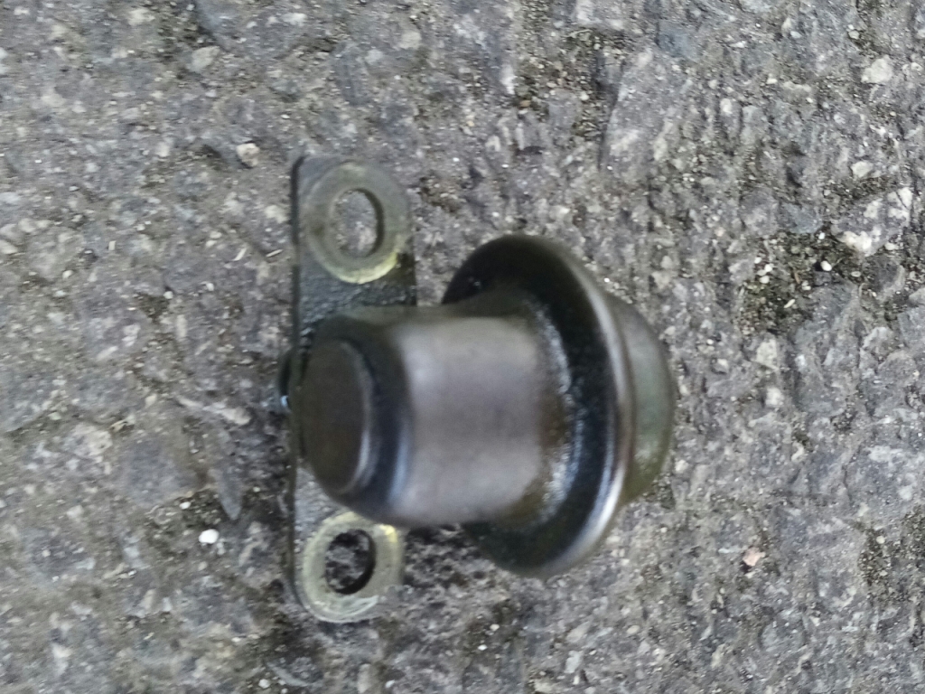

Bonjour, Erwan membre du club depuis quelques temps qui aimerait bien des renseignements pour remédier à un problème de odeur d essence sur sa mimix nbl :hello: de 2004.
A faible vitesse, surtout au ralentit une désagréable odeur embaume l habitacle. J'ai décelé une fuite et je pense qu il s agit du régulateur de pression d essence. Je joints des photos. Si quelqu'un peut me le confirmer car sur internet il me semble que la pièce proposée est un peu différente. Merci d avance et bonne route.
Ps je n'arrive pas à insérer les photos. Je demande juste une confirmation, cette pièce occasionné t elle souvent ce type de fuite. Et où la trouver sur internet si vous avez des informations. :hello:

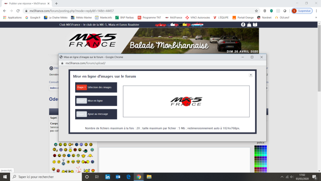

Je ne peux pas te répondre sur le sujet de la fuite mais sur l'insertion des photos
Tu cliques sur Ajouter des images, ensuite :
1 Selection des images
2 Mise en ligne
3 Ajout au message
et normalement ta photo sera en dessous de ton message...

Merci stephane. J ai essayé ainsi ça ne fonctionne pas. Mes photos ne sont pas prises en compte. :?

Tu as quel message d'erreur? Il y a une taille maxi pour les photos.

Erreur 600. En effet la taille semble trop grande mais franchement je ne vois pas comment les diminuer. Merci

Paint sous windows permet de redimensionner les images!

VOICI LA PHOTO DE L OBJET QUI FUIT . merci pour les conseils pour les photos

Concernant cette pièce en bout de rampe qui fuyait, le reducteur de pression d essence, je lui ai donn5une dernière chance avant un changement. Je l'ai une nouvelle fois démonté et bien lavé, a l eau. Je ne sais pas si c était de l eau bénite :ricane: mais une fois remonté ça ne fuit plus. Ma consommation semble meilleure.

Régulateur de pression fin.
Comme attendu ça n a pas tenu longtemps. Ça a vraiment lâché au plus mauvais moment, le contrôle technique. Bref changement de pièce. Mais comme ma petite a été fabriquée au pays du soleil levant, pas le choix que de la commander chez mazda. Une petite douloureuse mais maintenant ça ronronne et me permettra un nouveau passage au ct. Bon été
