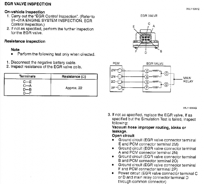

Voilà ce que j'ai trouvé pour les contrôles électriques :
