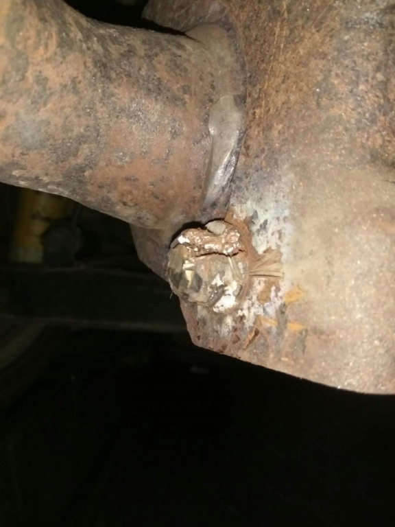

j'ai récemment acheté une nouvelle ligne d'échappement pour ma mx-5 mais je fais fasse à un petit problème. Les écrous de l'ancienne ligne sont impossible à bouger, j'ai mis du WD-40, même chauffé après mais rien ne bouge.
Quelqu'un aurait-il une idée avant que je passe à la scie à métaux ?

J'en avais parlé en 2022 d'une technique infaillible pour retirer les boulons récalcitrants sans rien endommager.
C'était là => chauffer par induction

Perso j'avais emprunté la perceuse Hilti pro du beau père et des forets en carbure de tungstène pour en venir à bout. Tige filetée et silencieux avaient fusionnés.

J'ai acheté un casse-écrou. Ca m'a dépanné une fois ou deux.
