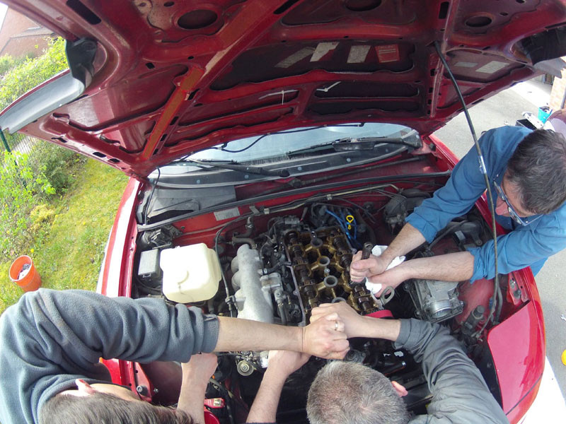

Il faut (en théorie) un outil qui maintient les 2 arbres à cames en place, car pour caler la courroie il faut aligner des repères, et un des 2 AAC (je ne sais plus lequel) est en appui sur les ressorts de soupapes, et il peut bouger. Enfin non, il VA bouger :)
Plusieurs techniques, celle ci dessus est pas mal. J'utilise celle là
Mais il faut avoir des copains.
C'est possible de le faire seul, mais c'est très, très, TRES chiant.

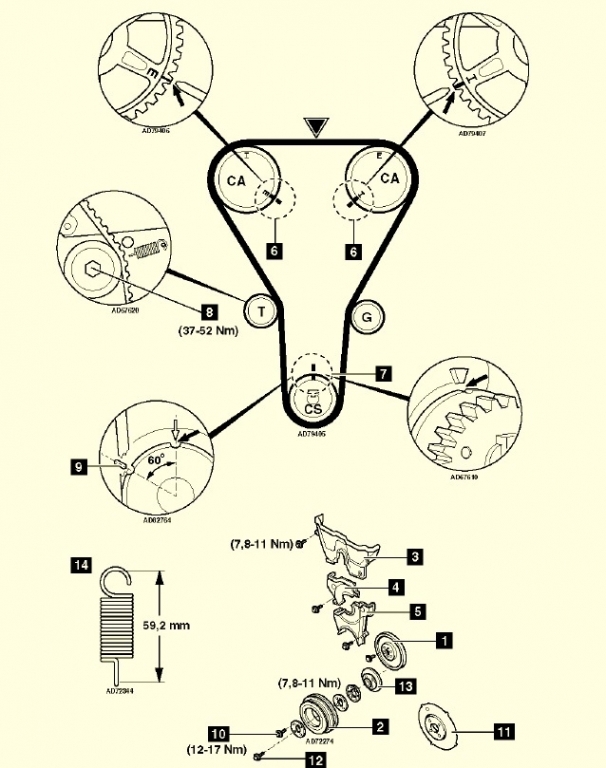

Pas besoin de faire des repères, ils existent de base sur les poulies et sont là pour indiquer le calage.
Par contre, je me répète, l'un des AAC est en appui et va bouger, il faut l'en empêcher. Avec un outil dédié pourquoi pas (utile mais pas indispensable), à la main (seul c'est chiant, avec des copains c'est mieux) ou avec des colsons en effet.

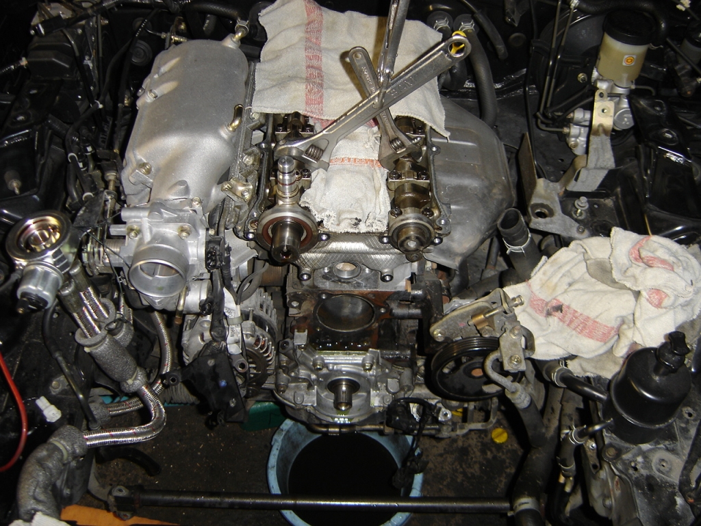

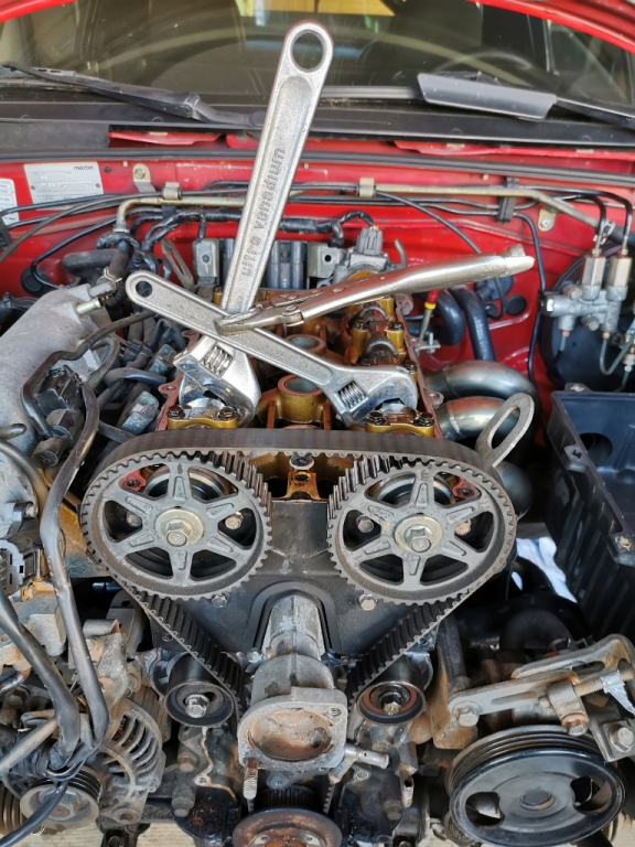

Ou deux clef à molette :D

Je ne sais pas si j'oserais immobiliser les ACT avec des clés à molette :o
Est ce que les cames apprécient un métal aussi dur??

Il y a des emplacements expret pour ;)

On s'en fou de l'aac qui bouge, commence par tendre la courroie sur celui la et ça bougera plus.
J'ai toujours fais les distri tout seul, y a jamais eu de soucis.
OK je préfère ça :oui:

J'ai toujours fait avec les repères d'origine et j'ai jamais eu de soucis :roll:
