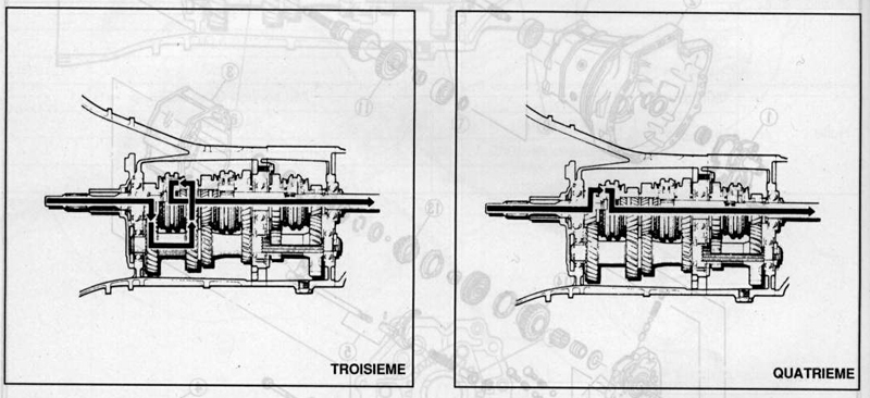

pour illustrer mes propos:
cinématique des passage de vitesse:
toutes les autres passes par l'arbre de transmission secondaire.
JYG: ce que je trouve bizare c'est que je n'entend ce bruit qu'en 3° et 4° jamais a d'autres moments :tantpis:
Je vais voir mon garageo tout a l'heure et ce soir je controllerai les fixation et la tole pare chaleur ainsi que mon niveau d'huile de boite.
