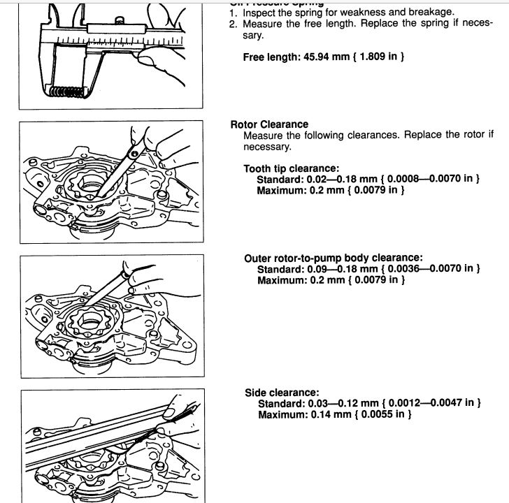

je n’ai pas trouvé dans le manuel atelier les jeux de fonctionnement de la pompe à huile.
Étant en pleine expertise du B7 hanté …. Je voudrais la contrôler également
L’un de vous aurait il ça dans ses tablettes ?
Merci

manuel 1997 (1.8?)

Super merci
Ça doit être similaire 1,6 et 1,8
