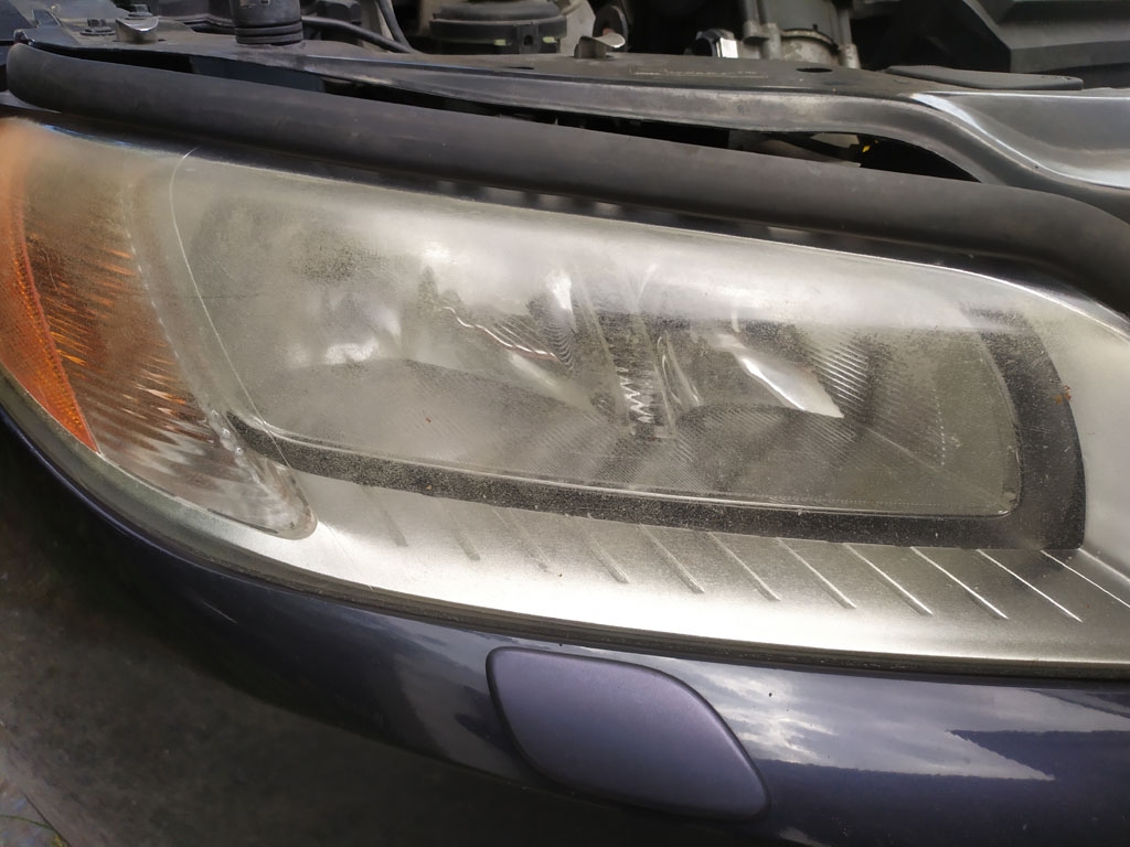

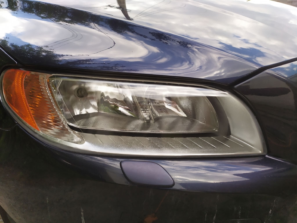

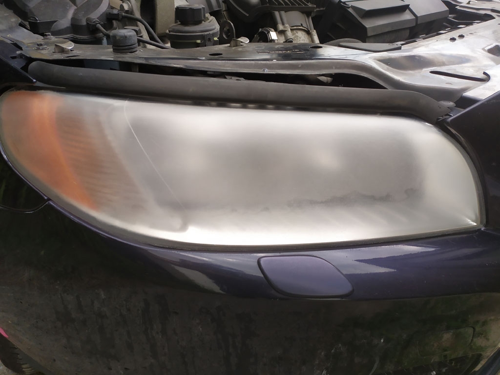

Petit up pour le break familial. Après 15 ans passés en Suède à subir les affres de la météo, les phares étaient vraiment tristes :aie: Achetée comme ça, mais l'aspect rebutant des phares ne m'a pas fait peur :)
Du coup technique habituelle, ponçage au grain de + en + fin, jusqu'à arriver à ça
Puis passage de la lampe magique, et ...échec sur la partie inférieure du phare :etonne:
EXACTEMENT comme sur la chaine GBRNR, j'ai mis directement le lien vers le moment concerné: https://youtu.be/9AtYd69wyd8?feature=shared&t=185
On voit au ponçage que la surface est légèrement différente, le phare est moins opaque sur le bas... A t'il déjà été traité, revernis, j'en sais rien :tantpis:
Donc j'ai re-poncé, mais en attaquant au plus gros grain, au 120 :aie: Ca racle bien :cyp: (je décline toute responsabilité sur un phare de Mx5)
Puis suite avec les grains du kit, à savoir le P180, P280, P360, P600, P800, P1200, P1500 et P2000. Ouf.
Repassage de la lampe, et c'est mieux :faim: :love:
Reste l'autre phare à s'occuper maintenant. A noter que les bouteilles de recharge de produit se trouvent sans souci sur Amazon.

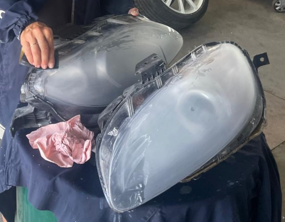

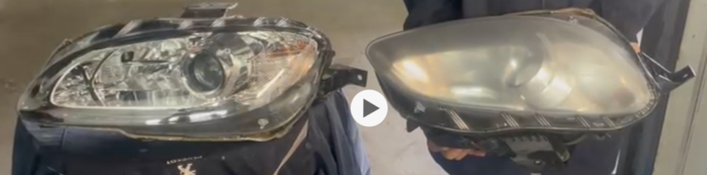

Message(s) : 22880
Un ami avec qui j'organise le 2nd colorado Niçois qui a une NCFL a réalisé exactement le même process pour ses phares de sa NCFL et cela à parfaitement fonctionné :oui:
https://youtube.com/shorts/TGi4pUbl6Ns
