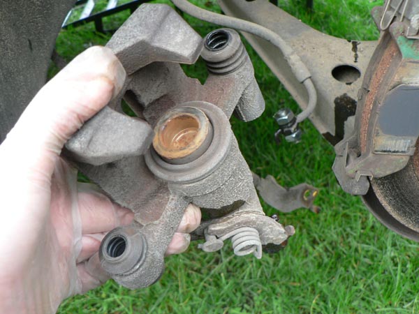

Ensuite, il suffit de tourner l'étrier vers l'avant, en libérant au passage les plaquettes de frein (P). Enlevez les plaquettes (il suffit de tirer dessus), les 2 ressorts en forme de W (W) (ne les perdez pas) ainsi que les guides métaliques (G).
L'étrier coulisse autour de son axe supérieur, poussez le vers l'intérieur de la voiture, et voilà, l'étier est déposé!

Une fois l'étrier rénové, ou remplacé par un neuf, il faut procéder à la repose. Dévissez l'écrou de 14 qui cache la vis de réglage du frein à main.
Cet écrou cache la vis de réglage du piston. Tournez dans le sens horaire pour faire sortir le piston, et dans le sens antihoraire pour le faire rentrer. Dans notre cas, faites le rentrer au maximum.
Graissez l'axe supérieur avec de la graisse haute température, puis placez l'étrier, exactement à l'inverse de la dépose. Rabattez le sur les plaquettes, et vissez l'axe inférieur (clé de 10) en l'ayant là aussi préalablement graissé.
Replacez le système de frein à main, serrez avec la clé de 14.
Replacez la durite de frein, avec 2 joints cuivre neuf de part et d'autre. Serrez avec la clé de 12, mais attention au couple! Serrez de façon à écraser les joints cuivre et que ça ne fuit pas. Mais attention à ne pas casser la vis de durite dans l'étrier. Le couple préconisé est de 22 à 29Nm.
