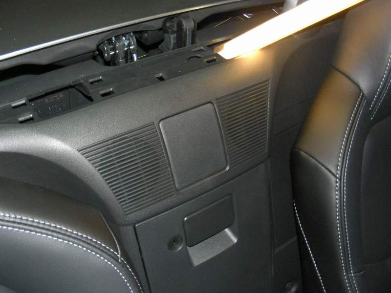

Je me suis interessé à un petit cache situé entre les 2 HP arrières ... cache sur la RC et poignée de déverrouillage de capote sur la NC
En demontant le saute vent, il devient possible de le retirer faicilement par l'espace ainsi ouvert.
cette ouverture masquée tombe très bien ... :idea:

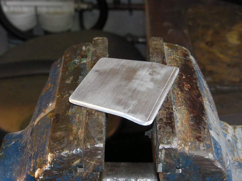

Je scie un rectangle de 7.5x6 cm dans une chute d'alu de 3mm d'épaisseur qu'il faut mettre en forme pour épouser une surface un peu torturée :sic:
un coup de ponceuse pour effacer les traces des misères qu'a subi l'alu
qqs trous pour la fix de la plaque et celle de la caméra (une tête récupérée et bidouillée pour pouvoir la fixer à une surface plane)

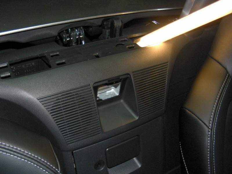

et le grand moment : celui de la fixation de la plaque :roll:
... et la t'es content d'avoir quelques vieux outils qui vont bien ... surtout les pinces d'un testeur qui serviront à aller placer les ecrous nylstop et les rondelles sur les vis BTR inaccessibles :o
malgré ce "confort" il vaut mieux placer un chiffon au cas ou ... parce que démonter l'habitacle pour aller récupérer un écrou qui fait gling gling à chaque virage ...bof bof :ttt: :ricane:
