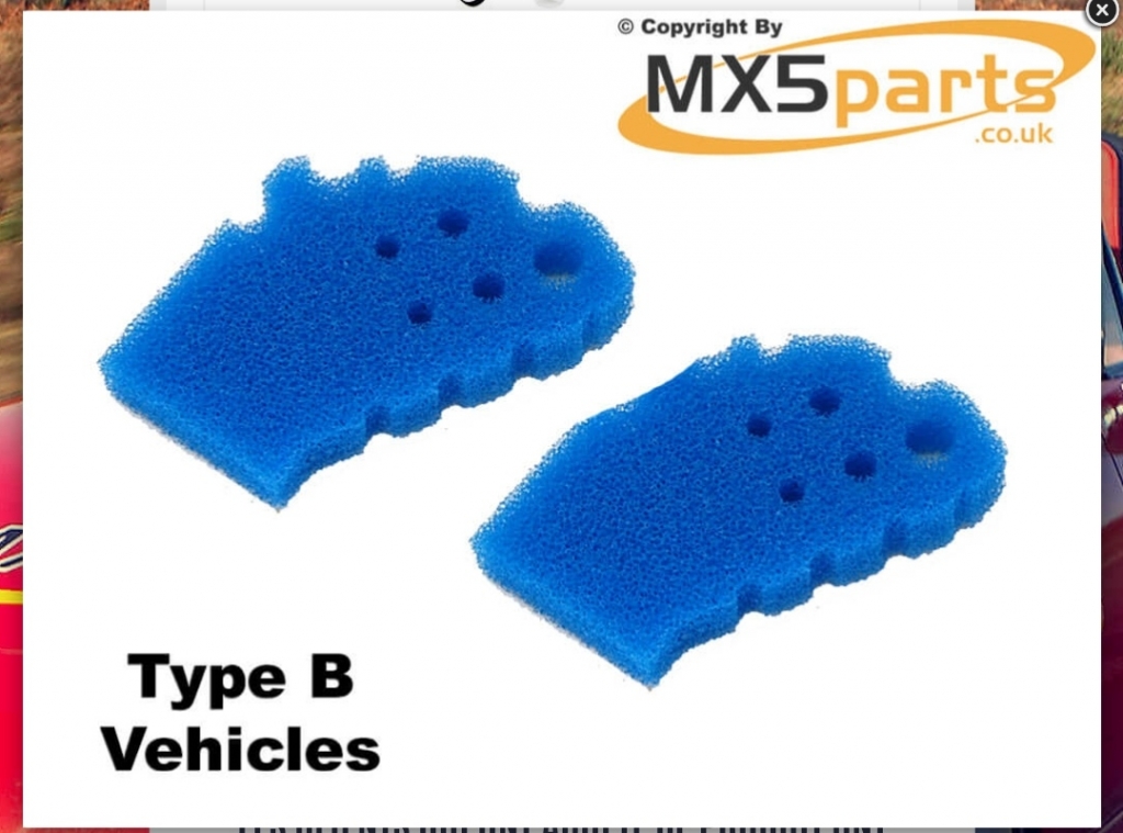

Sinon pour éviter les soucis, je pensais à découper une mousse filtrante d'aguarium de 1 cm d'épaisseur ou un peu moins et d'essayer la glisser sous le plastique à l'endroit de l'évacuation pour retenir les cochonneries ou mettre au dessus des trous du plastique et entre les interstices donc plus facilement positionnable.
Édit : j'ai trouvé des mousses sur Mx5 parts, quelqu'un en a déjà installé ?, il suffit juste de les glisser, pas.simple mais cela.doitnse faire, pas besoin de tout démonter pour les insérer

En vrai si t'as un doute, j'aurai tendance à te conseiller de tout démonter et vérifier toi même, ça prend un peu de temps mais au moins t'es sûr !
Et jamais entendu parler de ces mousses :cyp:

il vaut mieux ne rien mettre que de mettre ces mousses!!! :x
Le clapet anti retour c'est pour ce que l'on appelle les passages de gués. Donc sauf si tu aimes rouler les jours de pluie battante dans des grosses flaques, sauf si tu aimes rouler les jours d'innondation, sauf si tu dois passer régulièrement des gués comme en Islande pour te rendre chez toi...
Tu n'en n'a pas besoin au quotidien.
A choisir il vaut mieux donc enlever ce clapet anti retour en sachant ce que tu risque.
La mousse trouée, elle va tôt ou tard se gorgée de détritus organiques (feuille, mousse, noisette...) qui vont coaguler et se boucher.
Là tu auras pour de bon ton évacuation d'eau qui sera bouchée! :tantpis:
