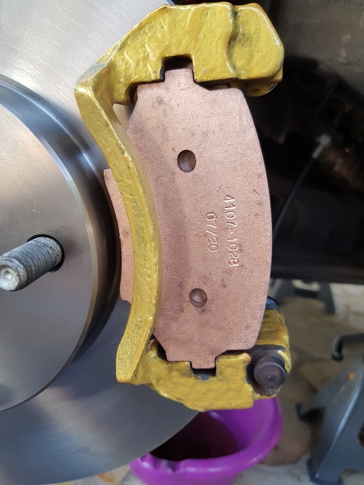

Je me permets de up le topic car j'ai un doute..
Peut-on monter des plaquettes de frein sans guide métallique, sans rappel et sans les protections au dos? (je précise que les guides métalliques sur les plaquettes avant ne passent pas avec ces plaquettes là, et il n'y a de fourni ni rappel, ni cache de protection)
Merci :bien:
Message Publié : Lun 23 Août 2021, 19:58
Message(s) : 1546
je crois avoir reconnu des plaquettes Carbone Lorraine;si c'est bien ça,tu les montes sans rien;elles feront"clac-clac" à chaque changement de sens (Avant-arrière) mais le jeu important est nécessaire car elles sont faites pour chauffer beaucoup et donc se dilater.
Message Publié : Mar 24 Août 2021, 07:47
Message(s) : 1726
Localisation : Saint Quentin
Montée comme sur la photo pour ma part et pas de problème.

Message Publié : Mar 24 Août 2021, 11:27
Inscription : Lun 14 Nov 2016, 19:45
Message(s) : 1007
Localisation : Hérault (34)
C'est noté, merci les gars :)
Je vais virer les ressorts à l'arrière car ils ne font que sautés, je pense que la première bosse aura raison d'eux donc autant les virer :D
Et après discussion avec Régis, je vais gratter un peu les plaquettes avant (zones rouges) afin de pouvoir remettre les clips métalliques pour éviter le contact métal/métal de la plaquette avec l'étrier
Sinon, je me souvenais plus de ça mais est-ce que c'est normal, qu'après remontage, la partie mobile de l'étrier bouge latéralement (je dirais de genre de 0,3 à 0,6 cm (cf. vidéo))?
https://www.youtube.com/watch?v=Omo-Em9v4CU
Message Publié : Mar 24 Août 2021, 19:53
Message(s) : 2940
Si l'étrier a juste était remonté, c'est normal.
Il faut pomper plusieurs fois sur la pédale de frein afin que le piston sorte afin d'arriver au niveau de la plaquette côté intérieur pour se positionner.
Ensuite, l'étrier n'aura plus de jeu comme montré dans la vidéo.

Ca marche, merci Olivier, j'avais un doute mais oui c'est bien ça du coup ;)
Bon, il va falloir que je gratte un peu la plaquette pour pouvoir remettre les clips métalliques.

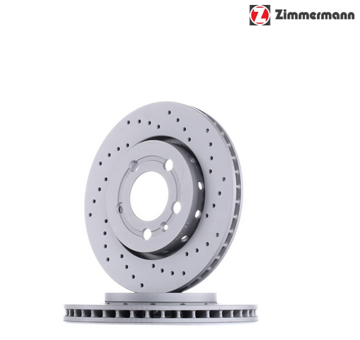

J'ai acheté des disques et plaquettes premier prix pour patienter en attendant que Zimmermann veuille bien relancer une fabrication de disques pointés qui devraient ressembler à ça :
Et donc, en attendant disais-je, j'ai commandé des disques à 30€ le jeu et des plaquettes à moins de 6€ le jeu, pour remplacer des plaquettes à moins de 1mm de matière restante, et un disque avant droit voilé :aie:
Je vais aussi en profiter pour installer des colonnettes neuves, et remplacer la graisse cuivrée par de la graisse silicone dans les colonnettes (Merci Lachutaie :jap: )

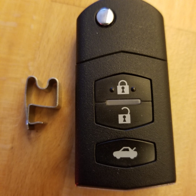

J'en arrive à ma question : Qu'est-ce que c'est que ce clips ?
J'ai mis la clé de contact pour avoir une notion de sa taille. Il est tout petit, et un seul est livré :?
Merci de votre aide :idea:
Message Publié : Sam 12 Mars 2022, 08:21
Message(s) : 10167
C'est un témoin d'usure qu'il te faudra placer sur une des plaquettes de frein.
Quand les plaquettes arrivent en fin de vie la languette frotte le disque et tu as le signal sonore pour te dire qu'il va falloir les changer bien tôt.
En général c'est fixé d'origine sur l'une des deux plaquettes, là il semblerait que c'est amovible.
