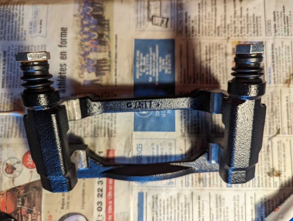

J'ai enfin terminé mes travaux de fond sur la Mazda 2, je peux donc donner les photos que j'ai prise lors de la remise en état des étriers de freins. Je ne sais même pas si les étriers de ND 1.5L ne sont pas les même, je n'ai pas vérifié mais bon le mécanisme est assez similaire.
01 - Levage de la voiture sur 4 chandelles.
02 - Mise en place d'un film plastique un peu épais type sac de course entre le bol du liquide de frein et le bouchon.
03 - Déconnexion des durites de freins et mise en place d'un petit sac plastique type congélation au bout avec du scotch pour verrouiller. (J'ai perdu 1 cuillère à café de liquide par durite puis plus rien). Positionnée légèrement relevée. Pour ma part j'ai mis en place pour la photo et quelques jours plus tard j'ai viré les durites donc j'ai directement mis mon "sac" à la sortie du tuyau. (Pas une goutte de tombée ensuite sur les 2 mois de travaux que j'ai fait sur la 2...)
04 - Démontage des Etriers :
05 - Brossage complet, sauf dans à l'emplacement du piston ou j'ai passé un léger coup de laine de fer 0000. Soufflette et nettoyant freins pour revenir propre.
05 Bis - Peinture (optionnel), avec masquage de tous les orifices. (Foliatec Spécial Freins 2K noir mat)
06 - Remontage, remplacement des coulisses + soufflets. Graissage à la graisse Niglube RX-2 résistante au liquide de freins.
J'ai suivi ces indications-là, rien de précis dans le workshop manual de la 2 : https://www.impremanuel.com/d_remontage-859.html
07 - Remise en place du joint dans l'étrier de freins avec un peu de liquide de frein neuf dans la gorge du fond :
08 - Remise en place du soufflet avec très léger graissage intérieur du soufflet à la Niglube RX comme indiqué dans le lien Sub :
09 - Remise en place du piston (c'est le plus chiant à faire) avec un peu de liquide de freins sur l'extérieur du piston. J'ai trouvé sur le net une technique qui consiste à utiliser un compresseur pour envoyer de l'air par le trou de la durite. En positionnant le cul du piston sur le bord du soufflet et en soufflant avec une pression faible (Inf à 2 bars) cela gonfle le soufflet et permet en même temps d'enfiler le piston dessus. Pour le premier piston même avec des doigts de fées j'ai mis 45 minutes. Pour le deuxième avec cette technique 30 secondes.
En vidéo à 7'20 : https://youtu.be/3Gzz7b8gk6E?si=QoUP96OCxOahe7By
Ensuite bien vérifier que le joint est dans la gorge sur le piston puis le repousser délicatement au fond avec un repousse piston. Bien contrôler que tout est en place.
10 - Remontage final au couple + frein filet, installation des durites avec remplacement des joints d'écrasement. Installation des plaquettes. Purge/Vidange complète du circuit. Pour ma part j’ai suivi ARD/ARG/AVD/AVG, ordre des longueurs depuis la centrale ABS et surtout, comme ça, je tourne autour de la voiture. Plus facile de savoir que je n’ai rien oublié
Voilà, en espérant que cela puisse aider. Pour info MHI, je ne l'avais jamais fait avant. Donc je me suis mis un peu la pression pour le faire avec rigueur.
