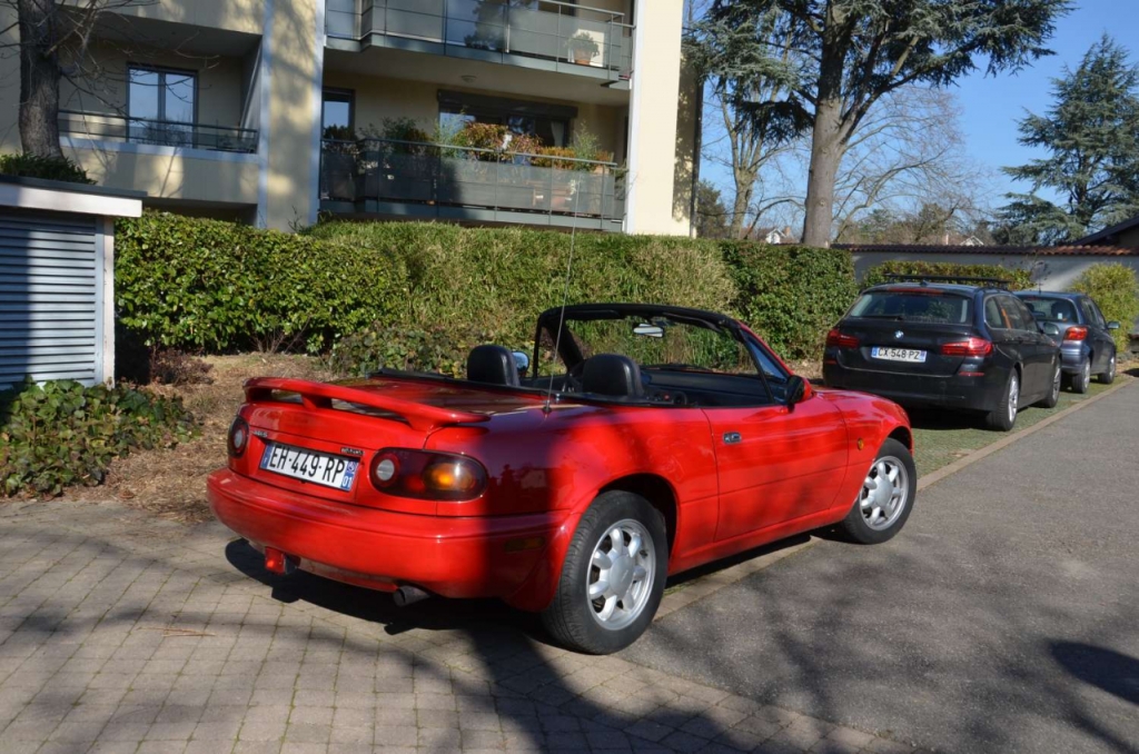

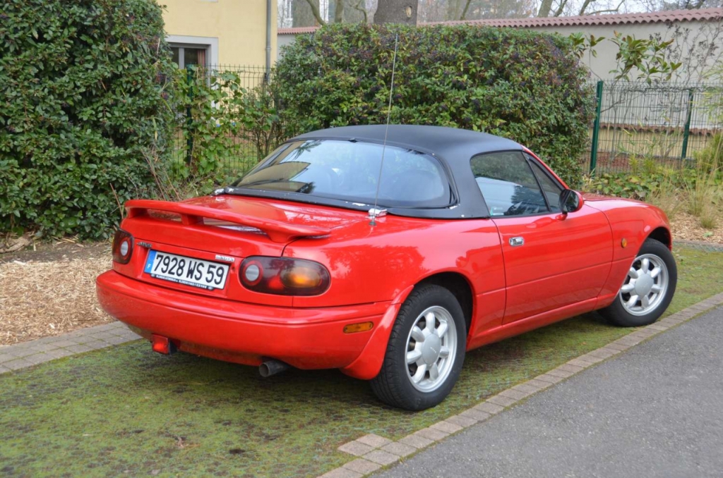

Incroyable, ça a marché.
Soyons fous : d'autres images avec hard top et décapotée :
Super les ajouts d'images et merci au club : d'autres forum devraient en prendre de la graine.

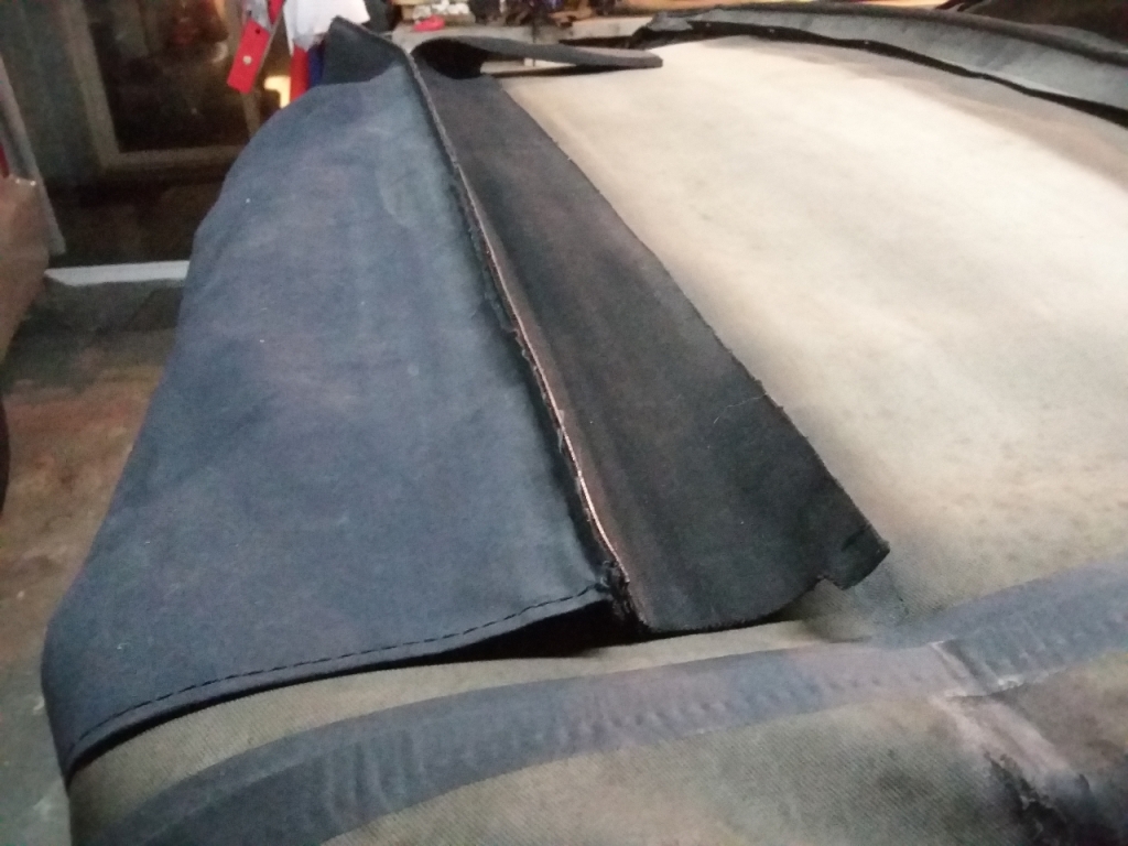

Bon, rentrons dans le vif du sujet: j'en suis arrivé à l'étape où j'ai besoin de poser la capote sur l'armature pour commencer à l'installer réellement (j'ai dû réinstaller l'armature que j'avais eu avec au préalable, je précise, car l'armature de ma vieille capote est sortie avec la capote), et là je me rends compte que la partie de la doublure intérieure qui se clipse dans l'arceau n°2 se décolle EXTRÊMEMENT facilement, du coup juste en la touchant c'est quasiment parti complètement et ça tiendra aucunement la tension.
Je ferais une photo en rentrant, mais en gros à cet endroit vous avez la toile de doublure intérieure qui se boucle dans l'arceau 2 (pas compris comment au passage, mais on verra) et se reprend sur un autre bout de toile plus petit grâce à une bande de velcro. ce petit bout de toile avec l'autre partie du velcro est visiblement collé sur le "ciel de toit", donc directement sur la toile de la capote à l'intérieur.
ça concerne cette zone-là en attendant que j'envoie une photo:
Eh ben voilà, sur ma vieille capote pourrie je peux tirer comme un sac de toutes mes forces dessus, ça fait même pas semblant de commencer à se décoller, par contre sur celle-là ça se décolle en soufflant dessus.
Donc déjà je m'explique pas trop le phénomène, mais surtout je suis un peu dégoûté là... je pensais recoller le machin du coup, mais avec quel type de colle? Néopréne? ça risque pas d'endommager l'alpaga en passant à travers? Ou une autre technique pour réparer ça?
Ou bien un thermocollant (mais pas assez résistant je pense)? La couture est hors de question car ça serait apparent sur le dessus du toit de la voiture, et je pensais prendre une alpaga pour justement en finir avec les rafistolages dégueulasses pendant au moins quelques années disons...
ça me ferait mal au cul de devoir jeter la capote pour ça sérieusement...
Quelqu'un a une idée de ce que je pourrais faire pour réparer ça de manière durable et sans pourrir le reste de la capote?

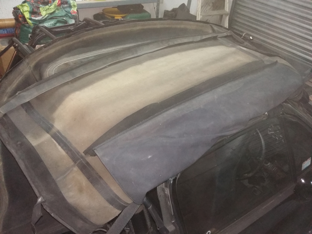

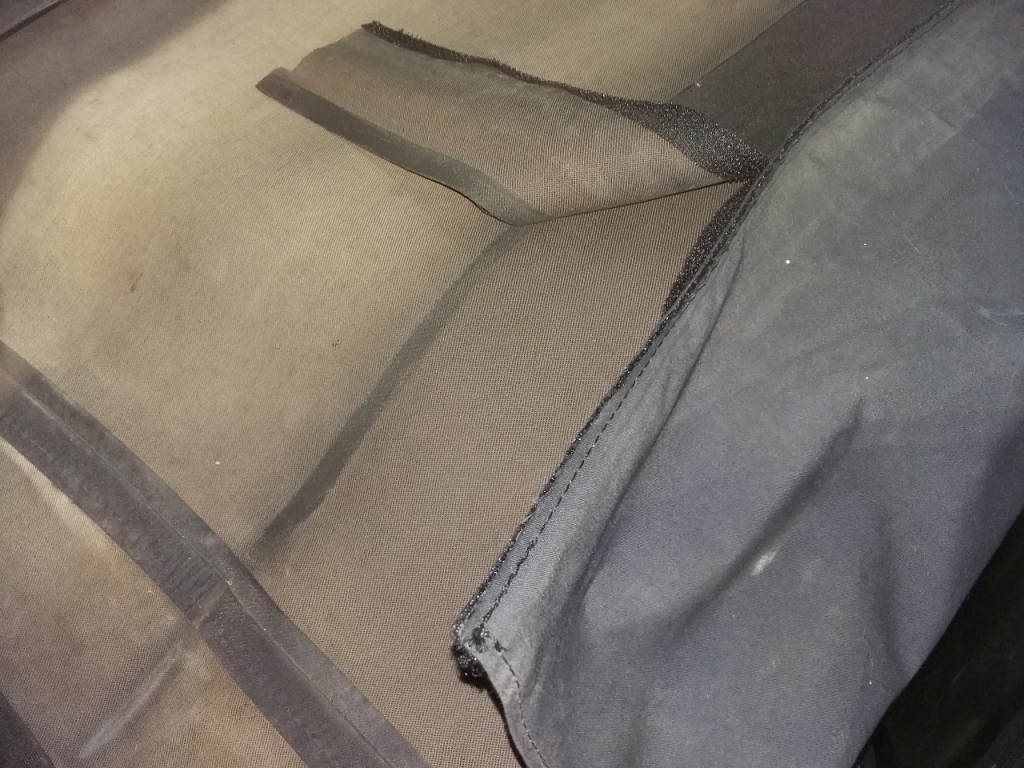

Bon j'ai pas eu le temps de revenir sur le forum hier soir pour mettre les photos, so here they are!
Plusieurs vues de plus ou moins prés de la zone concernée:
Donc sur les deux extrémités (dont une entourée en rouge) ça s'arrache tout seul, et si je tire dessus, sans effort je décolle toute la longueur en pointillés jaunes.
Voilà en close up, à gauche on voit la jonction en velcro pour attacher les 2 parties de la doublure ensemble autour de l'arceau n°2, et à droite là où c'est supposé être collé sur l'intérieur de la capote, ben... c'est plus collé.

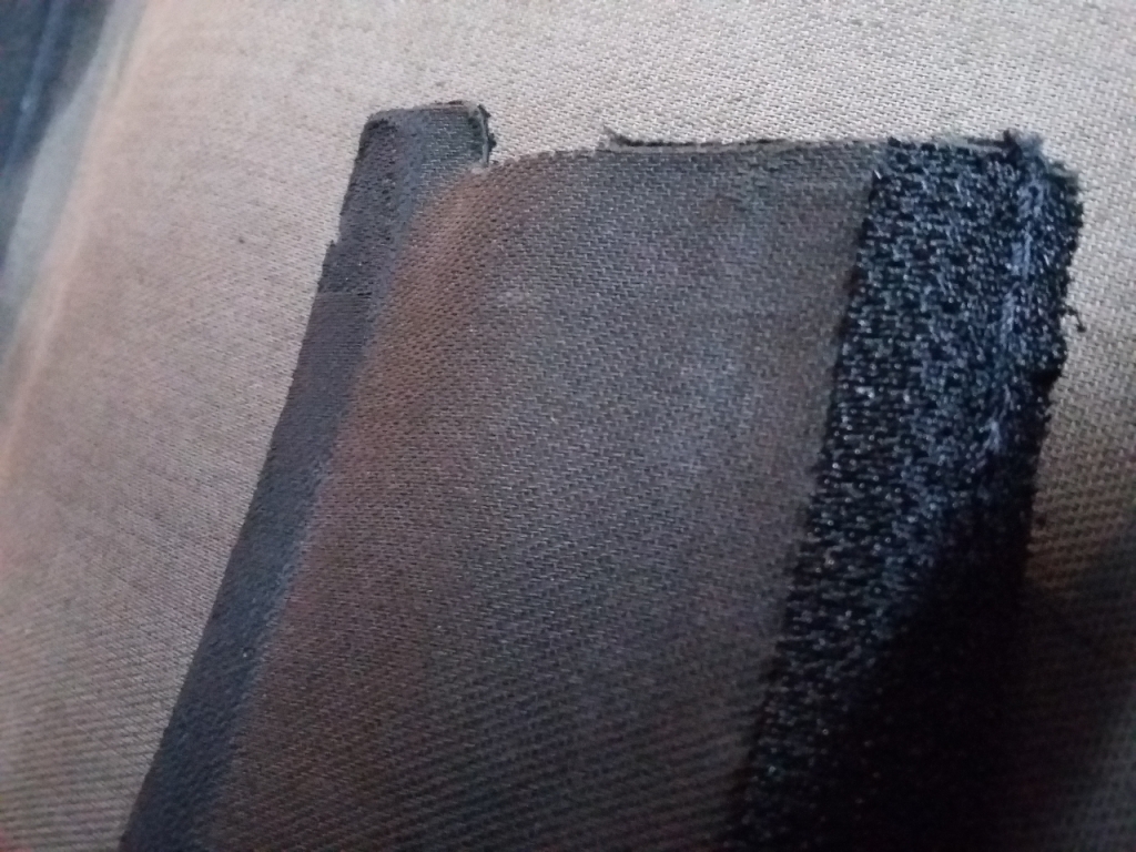

Vu de plus prés, velcro à droite et décollement à gauche:

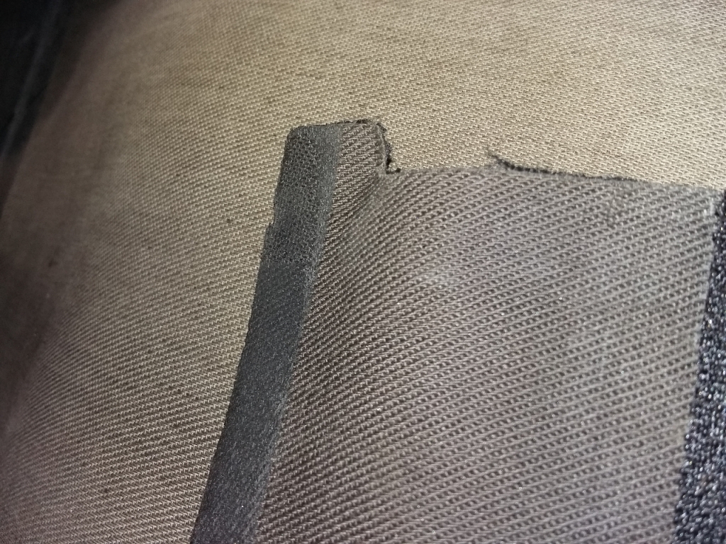

Et ce morceau avec une vue plus précise de la texture de la toile là où ça se décolle:
Comparaison avec l'ancienne capote toute pourrie (encore montée sur son armature): je peux tirer tant que je veux dessus, ça bouge pas...
C'est toujours super bien collé, et ça le serait resté encore des années...
Bon sur la "nouvelle" capote, si je tire sur ce bout de toile latéralement, ça se décolle comme un vieux sparadrap mouillé, quasiment sans résister, on peut juste entendre un très léger craquement mais ça résiste pas. Par contre si je tire vers l'arrière (dans le sens de la tension de la capote quand l'arceau se met en place) ça a l'air de vouloir rester quand même beaucoup plus en place (là où c'est pas déjà décollé bien sûr), ça semble sensiblement plus résistant dans ce sens-là. Ceci dit, je sais pas si ça résistera à la mise en place sur l'armature...
Bref, du coup d'après vous:
- c'est collé comment d'origine?
Et c'est quoi ma meilleure chance de faire une réparation durable et qui se voit pas de l'extérieur de la capote? Thermocollant ou néoprène? Ou autre chose?
Soyez pas timide, toute idée est bonne à prendre :oui: !

Il me semble que les extrémités de capote neuve sont à coller avec de la néoprène, ça devrait suffire pour une réparation. Par contre il faut que ton garage soit chauffé pour le séchage. Envoie un mp à Stéphane pour lui demander confirmation.
- #21
Miata 91
NCFL 1,8 RC
Message Publié : Mer 9 Oct 2019, 13:01
Message(s) : 25607
Pas besoin, la section Tuto est ma favorite :D
Je vois ce dont tu parle, je me suis aussi posé la question sur le placement de ce velcro, la notice n'était claire sur ce point. Par contre, chez moi ça colle parfaitement, mais c'était une capote neuve.
Est-ce que le stockage a fini par abîmer cette partie, bizarre quand même...
Il ne te manquerait pas une partie du velcro :? (on ne parle pas de côté mâle ou femelle pour faire l'analogie de prises électriques, mais tu vois l'idée...)
Sinon, colle néoprène, en faisant attention, on a tendance à en mettre trop, on en mets partout, et c'est une chierie à enlever. Mais dans le cadre d'un montage "normal", on ne mets de la colle que du côté avant, là ou il y a la jonction avec la baie de pare brise
Message Publié : Jeu 10 Oct 2019, 00:30
Message(s) : 4702
Merci pour ton retour Stéphane!
Non le Velcro me semble complet, enfin les deux parties s'accrochent bien ensemble en tout cas.
Pour le stockage je sais pas, ça m'étonnerais quand même, ça a été stocké au sec à température stable pendant tout ce temps et ces choses sont supposées tenir des années dehors malgré le froid, le chaud, et l'humidité... je pense plus à un défaut d'origine ou quelque chose comme ça.
En plus comme je disais, ma vieille capote toute pourrie n'a aucun problème non plus de ce côté et elle est certainement plus vieille et a bien plus vécu, ce qui me laisse d'autant plus perplexe.
Oui c'est bien ce que j'avais lu il y a longtemps, on utilise de la néoprène pour encoller un bout de la capote, mais c'est pas un bout qui est replié derrière un support ou quelque chose comme ça, donc qui ne se voit pas en cas de réaction bizarre?
Si ça risque pas de passer à travers et faire une vieille tâche de colle dégueulasse à l'extérieur sur toute la largeur de la capote, je tenterais bien la néoprène histoire d'en finir avec cette histoire... en plus j'en ai déjà dans le garage.
Par contre mon garage n'est pas chauffé, je vais attendre un jour avec du soleil, genre ce week-end, ça fera l'affaire pour le séchage en rajoutant un petit coup de décapeur thermique en mode minimum pour bien évaporer le machin.
Je vous dirais ce que ça a donné, j'espère ne pas flinguer ma capote avec ça.
Edit: ah ben en fait il flotte tout le week-end aussi... ben ça fera l'affaire quand même :roll: .

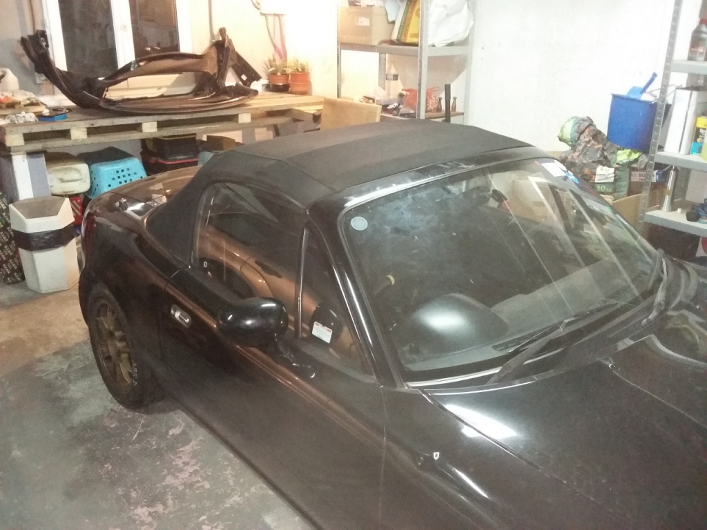

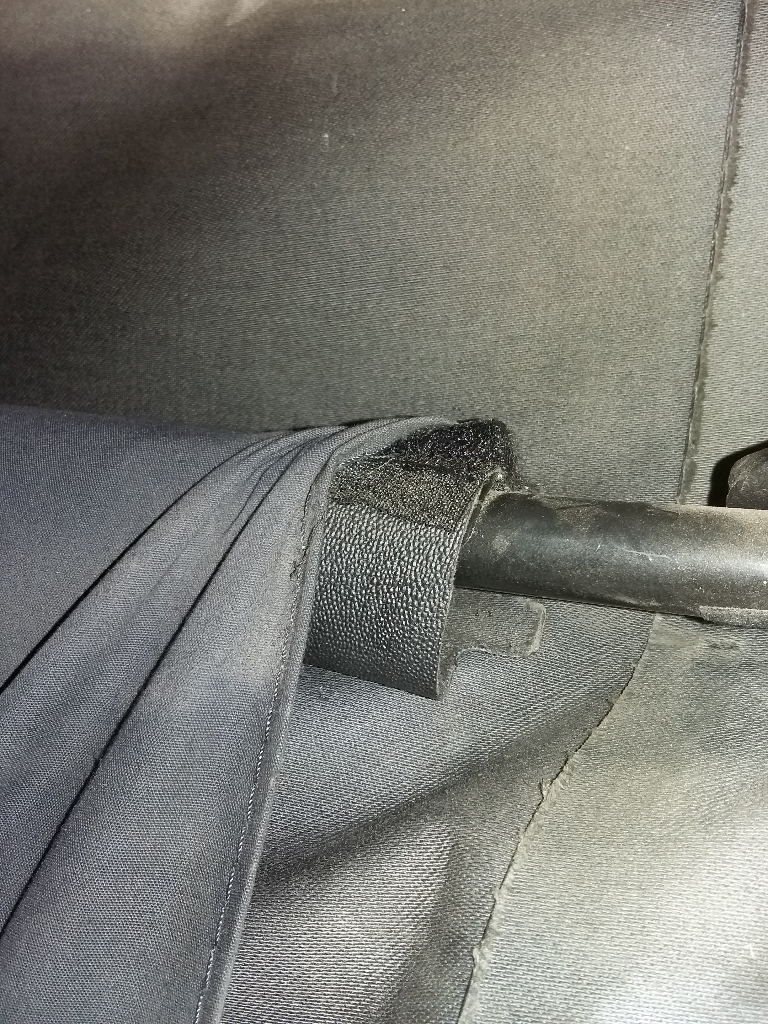

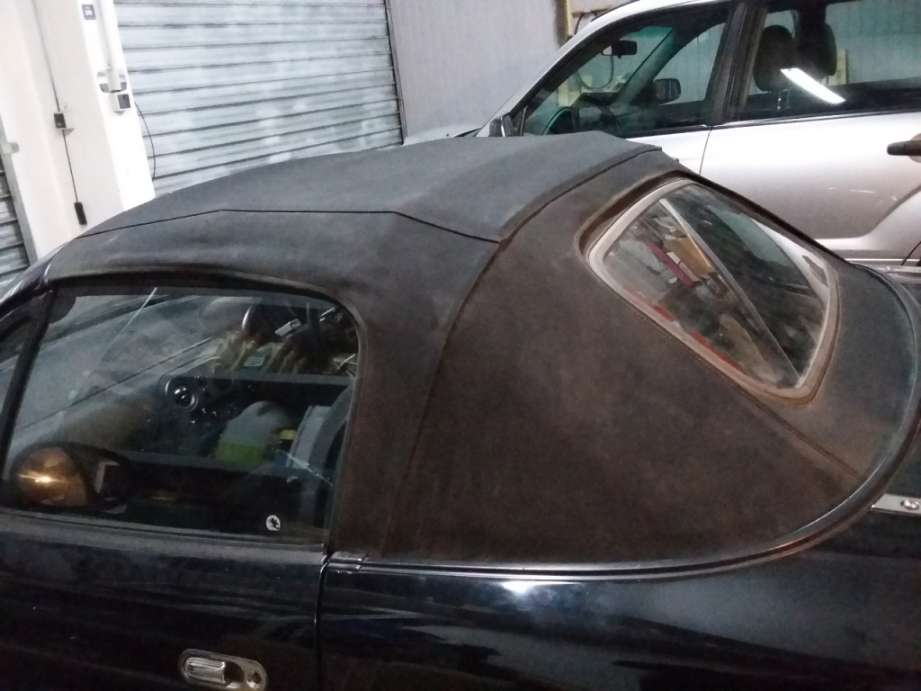

Message Publié : Mer 16 Oct 2019, 21:34
Message(s) : 4702
Salut à tous!
Bon ben après avoir passé un coup de chiffon avec nettoyant frein + un coup de décapeur thermique pour bien sécher, j'ai tenté la néoprène avec le tube Bostik vieux de 5 ans que j'ai chez moi, et ça semble fonctionner. J'ai même réussi à quasiment pas déborder de la bande à recoller en appliquant la colle avec une petite spatule, mais de toute façon ça se verrait pas puisque c'est à l'intérieur de la doublure. La toile avait l'air de boire pas mal la colle donc j'ai pas trop traîné avant de presser les deux faces encollées ensemble, mais ça a l'air d'avoir bien pris du coup j'ai fait le montage de la capote dans la foulée samedi!
J'ai saigné des mains et un peu transpiré (surtout que j'ai un harddog hardcore double diagonale en place dans la voiture en plus :aie: ), mais j'ai pas dû puiser dans ma réserve de jurons autant que je l'aurais cru, ça se fait pas trop mal en fait.
Les photos sont pas super et la capote a besoin d'un coup de nettoyage, mais ça rend pas mal du tout! ça change de ma vieille capote passée au gris, toute sèche, craquelée et déchirée de partout en tout cas.
Elle a 2 petits accrocs et le dessus du cadre de la vitre à l'air de s'arracher / décoller de la doublure intérieure quand la capote est pliée (ce que je n'avais pas vu en l'achetant...), mais on voit la différence de qualité, ça fait vachement propre et durable l'alpaga, le vinyle c'est vraiment du bas de gamme en fait.
Des produits de nettoyage et entretien de l'alpaga à conseiller? Des pas mal et qui sont pas trop chers, soyons honnêtes, je lave pas ma voiture souvent et même si j'ai l'intention d'entretenir un peu plus cette capote que l'ancienne (pas dur, je l'ai JAMAIS entretenu celle-là, elle était déjà pourrie quand j'ai acheté la voiture :roll: ), je vais pas non plus passer ma vie à faire ça!
Ah, et à toutes fins utile: la capote de NB vinyle complète avec armature et vitre en verre, ça pèse 16kgs. Intéressant en terme d'allégement donc pour ceux qui peuvent / veulent s'en séparer :oui: !

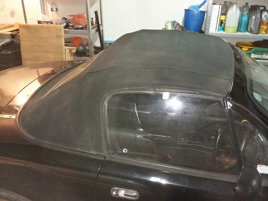

Sur ma NA, la capote est clean... mais pas ma vitre qui se fend en 3 endroits.
J'ai vu ça :
https://www.mx5parts.co.uk/plastic-rear ... p-621.html
Ce qui me permettrait de garder la capote actuelle, continuer à pouvoir rouler en mode 'parasol' et avoir un niveau sonore passable sur autoroute.
Des retex sur le montage? Faut il démonter la toile de l'armature pour la recoudre?
N'est il pas plus simple de tout changer?
Bref, à vos avis!
