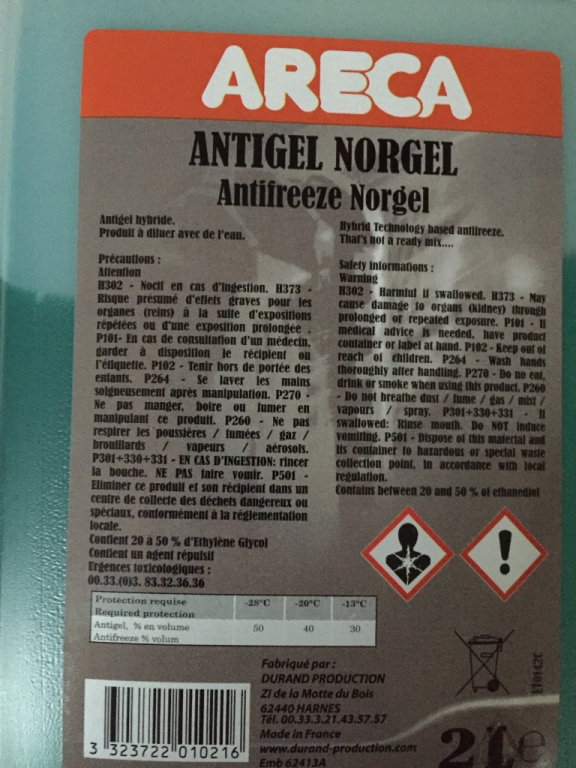

Hier j'ai trouvé ça à Auchan :
30% tient jusqu'à -13°C mais j'ai bien envie de descendre à 20%, ça laisse encore de la marge.
