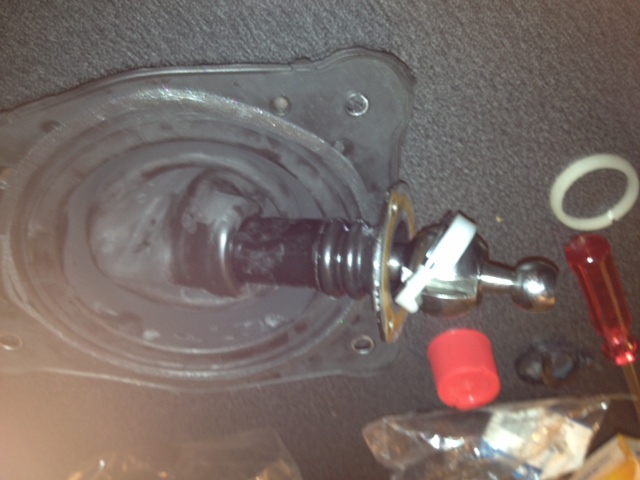

pas moyen de démonter cette bague inférieure de rotule, mais la rondelle ressort qui est dessous est entière et fait encore ressort...j'ai donc décidé (faute de mieux) de les laisser en place, je pourrais couper ma rondelle de rechange afin de l'insérer comme un circlips, j'en ai même deux donc ça pourrait contraindre plus fortement la rotule ! je voulais d'abord gouter le setup normal, on testera ça une autre fois.
sinon j'ai remonté le reste, la petite pièce nylon du bout, la petite rotule, vient bien se clipser mais il reste un petit jeu avec le levier...il me semble que c'est beatrush qui en fait en laiton, bien ajustés, ça pourrait apporter un peu plus de précision !
ensuite, changement de tout ce qui équipe le levier : haut de rotule, rondelle ressort, joints inférieur et supérieur, puis remontage et découpe d'un nouvel isolant et...
:woo: réduction des jeux qui se sent vraiment, entre 2 et 3 fois moins d'amplitude mesurée sur chaques rapports avec un effort modéré...ça réponds pas aux questions d'amplitude/hauteur de levier, mais ce sera déjà plus agréable :D

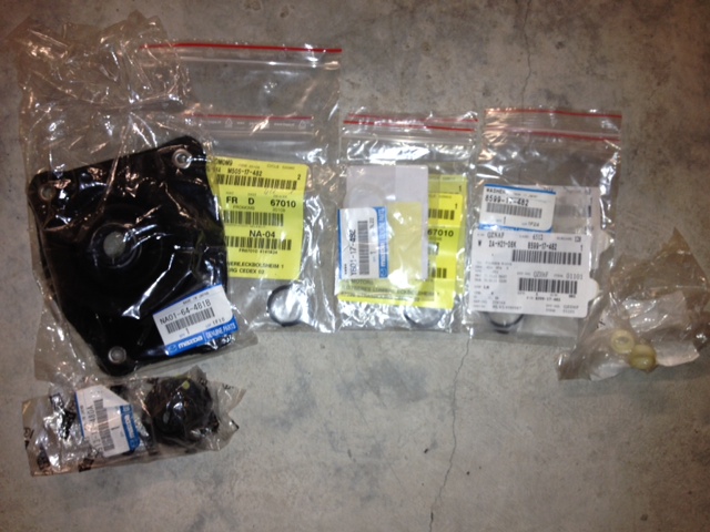

quelques photos qd même :
fournitures...

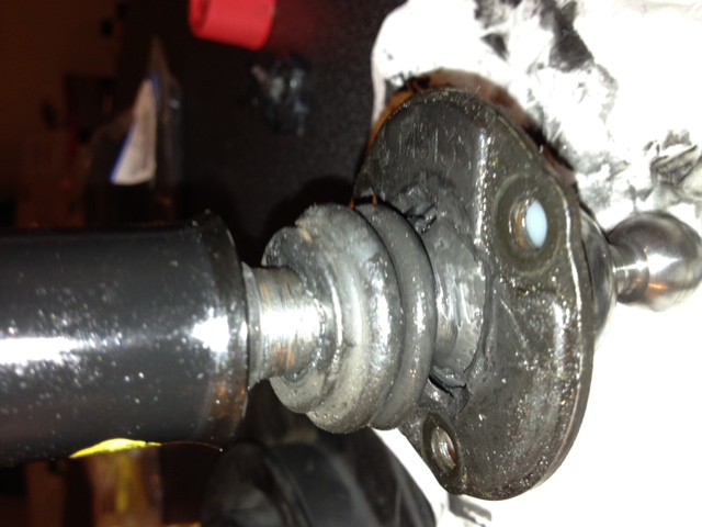

le joint inférieur était mort :red:

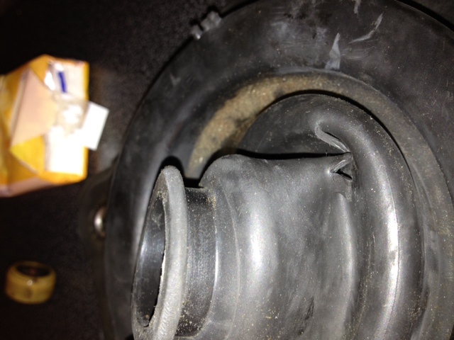

le joint supérieur était juste écorché

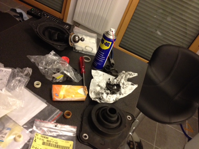

on démonte tout ça, et on s'installe au chaud pour le remontage :
tout ce que je pouvais changer à ce niveau l'est :

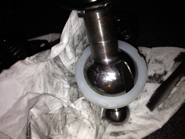

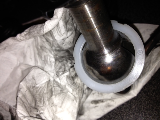

maintenant que c'est propre, j'ai vu des marques de matage d'un coté :
mais pas de l'autre :

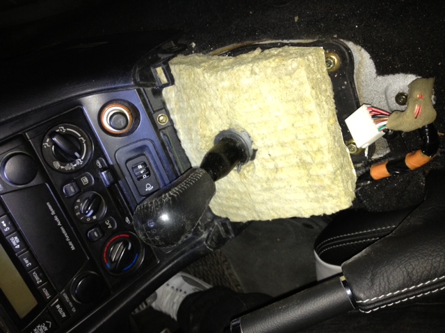

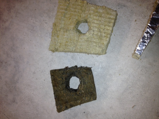

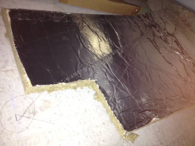

panneau d'isolant résistant à la chaleur, laine de euuh de roche il me semble, avec couche alu :
histoire de remplacer ce vieux bout d'isolant :
et voila le tout fini !! enfin j'ai remis la console centrale quand même, mais j'avais hâte de mesurer :

Je te déconseille fortement de découper les rondelles,appelé Rondelle Borrelli,car elle ne jouera plus son rôle ;)

celle du dessus était pétée en 3, effectivement elle ne faisait plus rien :red:
par contre en la coupant juste, ça devrait inhiber une des bosses mais pas les deux autres...puis elle se collerait à celle déjà présente...
j'ai eu une réponse de planet-miata sinon, il conseille de virer un téton avec un chasse goupille, puis de le remettre avec une pince multiprise :aie:
le feeling est déjà LARGEMENT meilleur comme ça, c'est flagrant niveau verrouillage/jeu/amplitude :love:

:non: les deux partie coupée vont ce chevauché et tout l'effort mis sur les "bosses" va s'écraser comme une crêpe,du coups c'est comme si tu te retrouvais avec une simple rondel.
La Borrelli comble les jeu,lorsque le tout chauffe.

je suis d'accord, elle va s'écraser jusqu'à être complêtement plate et se superposer en partie, mais elle apportera quand même un peu de résistance supplémentaire...autant essayer de dégoupiller le téton et changer la pièce en POM aussi :red:
pour les 4 pièces qui encadrent la grosse rotule (rondelle/POM/Nylon/rondelle avec griffes), j'ai pris ça chez Mazda vu que j'avais pas trouvé chez mx5parts...tu as l'extrait de doc avec les références un peu plus haut :
17-481A, attention pièces 1 et 2, 17-482 idem...le mec a merdé la commande du coup j'ai des rondelles en spare et je sais plus pour combien il y en aurait eu normalement, 20/25€ peut etre ;) le reste sur MX5parts...
