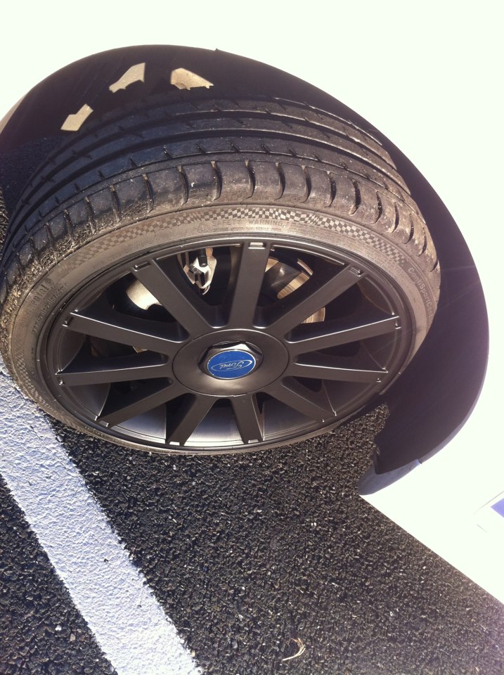

J'ai fait les jantes de ma fiesta hier, ca a un bon rendu ce plasti dip !
Pour des jantes de 17 pouce a batons (10) plus les gros caches centraux, et l'intérieur de la jante. Il m'a fallu 3 bombes. J'ai passé une première bi couche à quelques secondes d'intervalle puis une seconde 30 minutes après.
A voir si cela tiendra dans le temps !
Voila le résultat :
