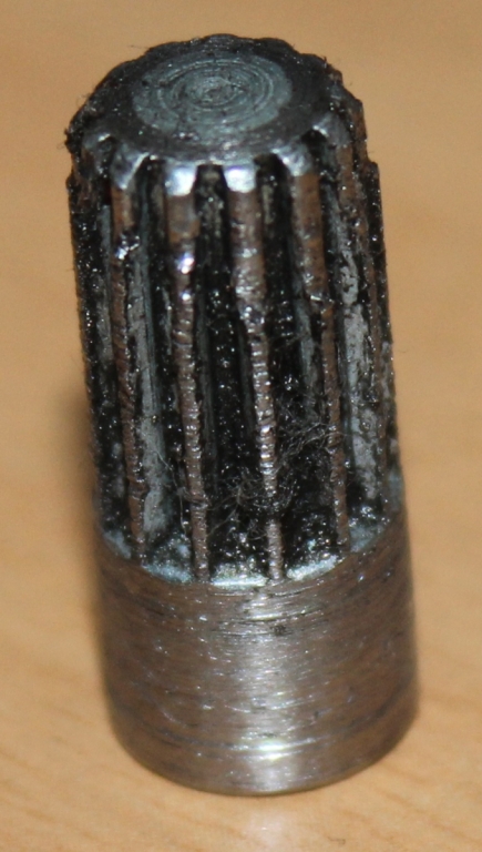

MAis petite question, en démontant l'arrière pour trouver une fuite j'ai vu que ce boulon tenais plus.
Est-ce qu'il peut etre la cause? Ou c'est juste un cache pour déviser avec une clé alen derrière?
Et j'ai beau visser, je n'ai pas l'impression que le piston bouge... même avec le levier du freins à main... :tantpis:

Coucou, si tu visse et que rien ne bouge, bah j'ai peur que tu ai rongé les crans :( de la vis.
Le piston est souvant grippé
Par contre ton raccord banjo semble fuir :red:

Merci.
Bha au ct il avait l'air de fonctionner, jsute l'huile qui coulait. Mais c'est vrai qu'en démontant pour enlever les plaquettes du disque j'ai sentit comme s'il sautait des crans pour reculer. Et une fois que j'ai voulu tout avancer, rien...
Mais j'ai de l'huile qui sort de cette vise.

Voilà j'ai enfin réussi à virer cette Sal***ie de vise crantée bloquée par la limaille. Plus qu'à attendre la nouvelle et le bouchon qui va avec car celui que j'avais était en plastique et tenait à peine. Par contre je vais quand meme acheter la pince trop de galère avec 2 tournes vises et je ne sais même pas comment j'ai réussi à l'enlever :etonne:

Jai ma roue arrière gauche qui chauffait, le piston était bloqué et s'est rétracté puis bloqué dans cette position. j'ai essayé de tourner a droite ou a gauche et rien n'y faisait. les dents sont voilées comme une hélice. j'ai du racheter un étrier car je me suis dit si je change uniquement la vis, est ce que le reste est encore en bon etat ?
Je ne l'ai pas encore monté mais recu rapidement sur mx5parts.
