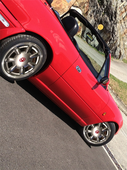

Quel beau tutos qui m’intéresse grandement quand j'aurai terminé les projets mécaniques. Par contre aurais tu maintenant une petite photo avec ces belles jantes pour illustrer le travail??

Ça a l'air ! ! Mais as tu des photos montée sur la mix?
Message Publié : Sam 21 Nov 2015, 16:08
Message(s) : 22963
J'ai vendu ce set (donc non pas de photo) mais je suis en train d'en refaire un autre et je dispose aussi des caches que j'ai gardé ;) C'est sensé être mon set de roues Hiver ou version Option avec ma NA (si vente un jour ..)
