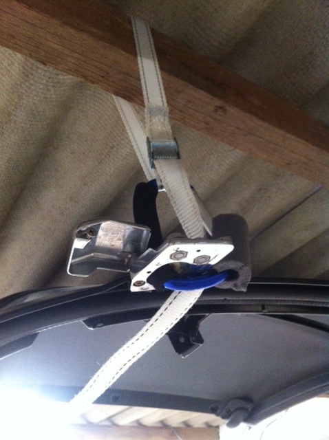

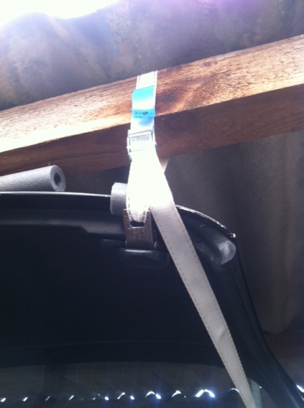

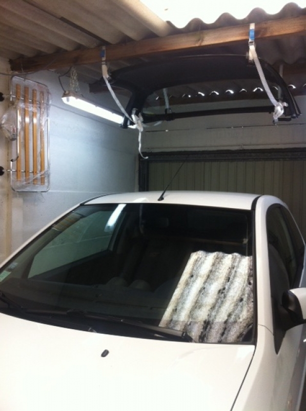

Petite installation perso pour 2 francs 6 sous:
- 4 sangles classiques
- 2 gros mousquetons (pour l'arrière)
- une lame de fer (à couper et faconner p our créer 2 crochets pour l'avant)
Et hop en quelques dizaines de minutes le HT est au plafond !
PS : balise img désactivée :/

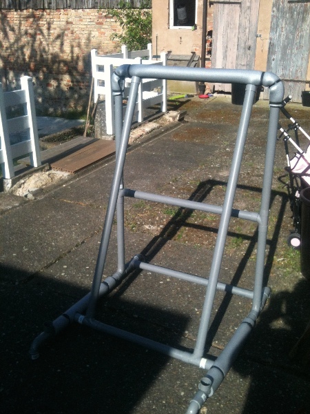

Pour ma part, trouvé sur un site australien...
Du tube, des coudes PVC, de la colle à PVC, de l'isolant mousse et des colliers : moins de 40 euros en magasin de bricolage.
Et voilà le résultat, un support de hard-top :D
