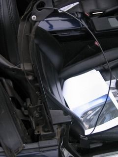

Petite précision pour l'ordre du montage de la nouvelle capote: pour ma 1ere capote j'avais débuté le montage par l'arrière de la capote/RR, ensuite je me suis occupé des lèvres de capote qu'il fallait glisser dans les arceaux2, 3, 4 et en terminant par la fixation de la capote sur l'arceau n°1.
Pour cette capote-ci, GOMIATA conseillait de commencer par l'arceau n°2, par l'arrière de la capote et ensuite terminer par l'avant de la capote.
Je dois quand même dire que j'ai chipoté pour faire passer les 13 tiges filetées à travers les 13 perforations de la capote. A vous de voir... ;)
En tout cas, aujourd'hui il a draché (comme on dit chez nous :lol: ) comme vache qui pisse! Bin, pas une goutte d'eau et pas de traces de fuites. :woo:
Je vais pouvoir remonter les tapis arrières. :faim: Mais avant il faudra absolument que je re découpe les sangles de 35cm, car je dois remettre sans arrêt
en position l'arceau n°4! :sic:
PS: j'ai ré-édité le point n°21 :roll: pour la partie parlant des sangles de 35cm: j'y ai indiqué l'emplacement exact concernant les 2 tiges filetées sur lesquelles doivent s'arrimer les 2 sangles, ainsi que la correspondance par rapport aux modèles (années) de MX5/Miata.

Sur la NB il y a des ressorts et 2-3 autres petits trucs qui font qu'il n'y a pas besoin de sangle entre les 2 armatures :oui: (c'est d'ailleurs pour ça qu'il faut modifier l'armature des NA pour monter une capote style NB (les armatures ne prennent pas leur place toutes seules)). ;)

Bin, sur les 3 NA que j'ai eu, il y a juste sur l'actuelle que je me dois de monter ces sangles because vitre au lieu du mica.
Mais sur les deux autres je n'en avais pas besoins puisque tu as des "lèvres" qui sont encastrées dans les machoires des arceaux 3 et 4.
Du coup ils se placent directement bien à leurs places...
Cela dit, il est vraiment urgent que je découpe des sangles à bonne mesure car je dois sans arrêt remettre l'arceau 4 à sa place, dju! :roll:

Qu'entends-tu par "retendre"? Ta capote est en bon état mais elle n'est plus aussi tendue?
Tu as deux petits câbles (un de chaque côté) qui ont un petit ressort en leur base et un oeillet en pvc au sommet. Maybe tes câbles sont fatigués et il faut les changer?
Il y en a chez mx5parts(ensemble câbles/ressort/oeillet). ;)
