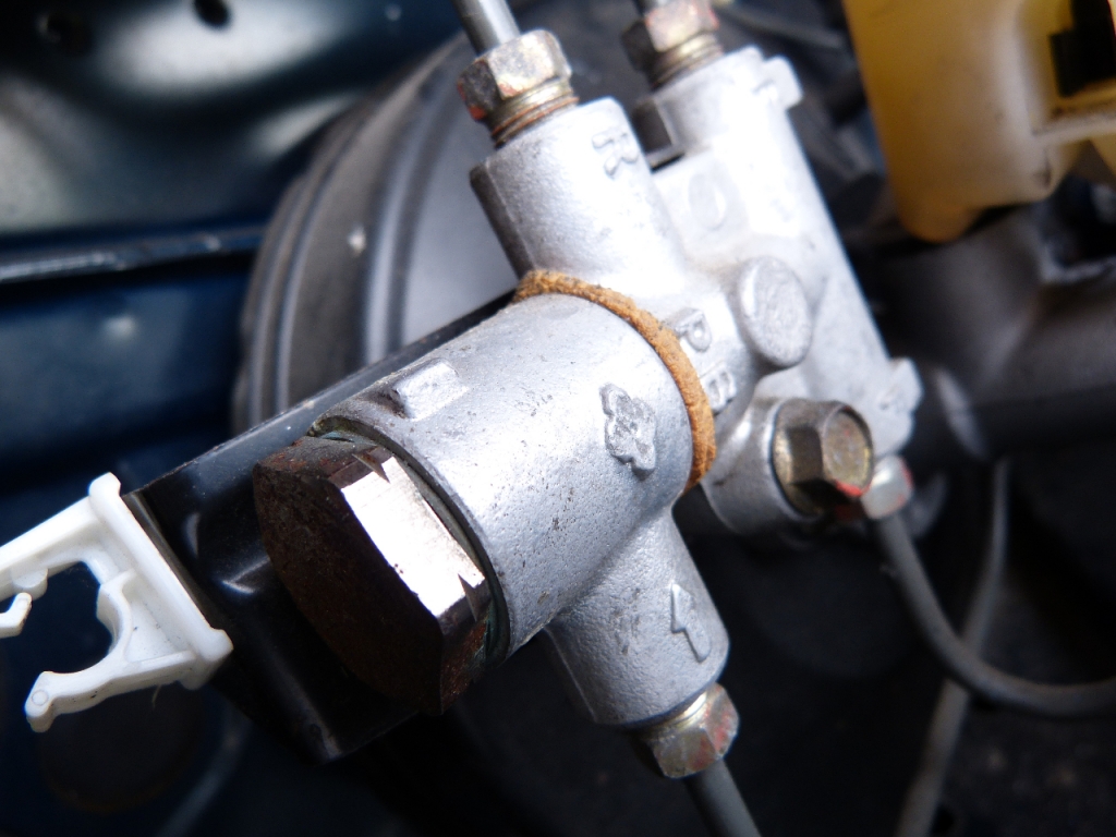

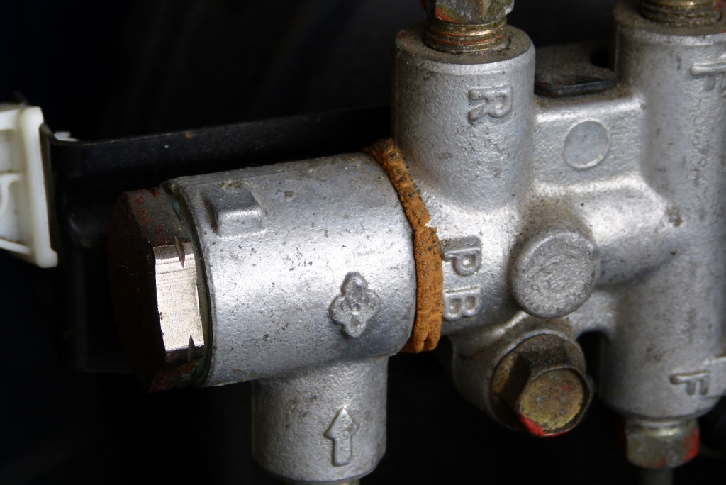

Je me penche sur mon répartiteur de freinage NA 1997 pour essayer d'améliorer le freinage arrière .
Première constatation la vis qui bloque le ressort du répartiteur a un repère comme s'il s'agissait d'une vis pas à gauche .Sur le tuto de noos la vis semble normale pas à droite . Quel est votre avis ?
images/user/9789/180422-125851-p1050625.jpg
images/user/9789/180422-130023-p1050626.jpg
Sur ce même répartiteur on ne voit pas de rondelle sous la tête de la vis , est ce normal ?
Merci

J'apporte la réponse à mes questions , ça peut être utile à quelqu'un qui pourrait se poser les mêmes questions
Pour la vis , c'est un filetage normal et la rondelle était présente sous la tête de la vis
