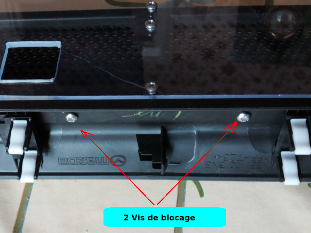

hier, 90kmh, vitres hautes, tout était ok.....
j'ai croisé un poids lourd... :roll:
et paf, windstop rabattu :etonne: :etonne:
alors, comme ma mx est une RC, et que je n'ai pas à passer la main
au dessus du windstop pour fermer le toit :langue: :langue:
j'ai bloqué l'articulation du windstop d'origine :P :P
deux vis par dessous, normalement il devrait plus se rabattre inopinément :jap: :jap:
ou alors dans un grand crack :aie: :aie:
les essais sur route , bientôt..... ASAP... :bave: :bave:
m@x :bien: :bien:
NCFL RC 1.8 MZR - membre N°725 ( si ça me décoiffe, alors ça me suffit )
