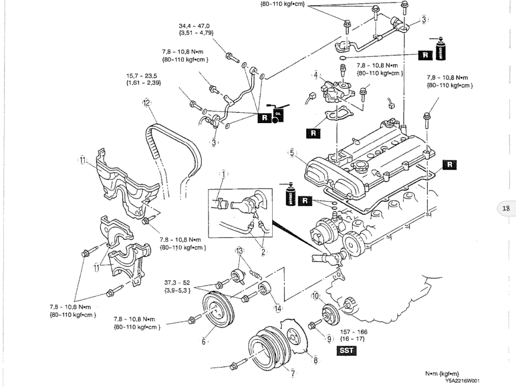

Questions , hormis le joint du cache culbuteurs il y a t'il d'autres joint à remplacer ?
Je vais faire un dipping sur mon cache culbuteurs et je vais le mettre complètement nu.
J'ai vu qu'il y avait le système vvt c'est bien ce joint ?
=>http://www.mx5parts.co.uk/control-valve-gasket-mk25-p-1939.html
Pour l'outil de compression tu as un lien et les côtes pour réaliser le même ?
Message Publié : Mar 15 Mars 2016, 09:49
Message(s) : 8975

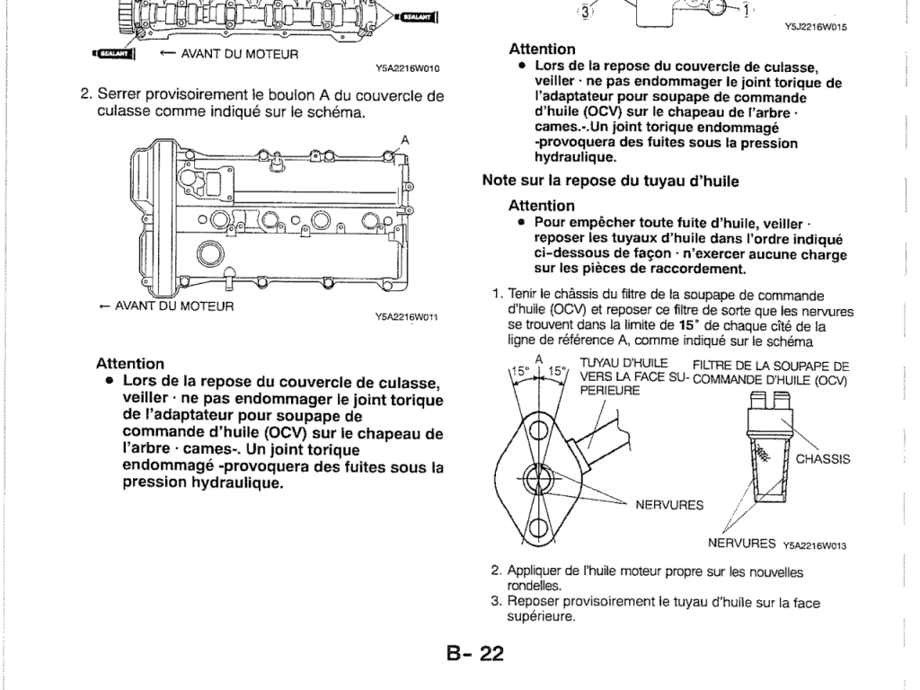

=> http://www.mx5parts.co.uk/control-valve ... -1939.html
Oui c'est bien se joint,à part celui là et celui du cache arbre à came il y en a pas d'autre.Les deux joints cuivre à l'autre bout du VVT sont réutilisable.
Il y a un petit filtre au niveau du VVT,sur le tuyau d'arriver d'huile qui est connecté sur le VVT,regarde si il est pourri,sinon faudra le changer.je suis pas sûr qu'ils le vendent sur mx5parts, faut le prendre chez ILM.
Pour l'outil, je me suis pas trop pris la tête, j'ai acheté un compresseur de ressorts de soupapes chez AD (150€) et j'ai usiner deux pièces à l'origine du kit que j'ai modifié (les deux pièce "chromer" sur les photos).
Sur une j'ai fait un filetage pour pouvoir me visser sur la culasse et l'autre je l'ai juste percer pour pouvoir y mettre un stub dont j'ai limé le bout pour qu'il appui bien sûr le siège de la pastille.Faut juste que la partie où il y a le stub soit orientable.

Tu as lien pour le filtre du vvt ?
Vu qu'elle a bientôt 200M je vais le changer.
Message Publié : Mer 16 Mars 2016, 16:33
Message(s) : 8975
Je le trouve plus sur ILM. ...ils doivent plus le vendrent :?
Au pire tu peux le nettoyer.

Juste pour info ce lien là c'est le joint au dessus du filtre du VTT c'est bien ça ?
https://www.ilmotorsport.de/shop/articl ... e352fa18e#
Par contre impossible de trouvé le fameux filtre si quelle a un lien ?
Merci :hello:
Message Publié : Jeu 27 Oct 2016, 17:14
Message(s) : 8975
Non c'est pas ça.
C'est bizarre je ne trouve ni le joint,ni le filtre que ce soit sur ilm ou mx5parts :etonne:

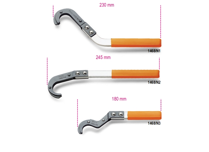

En cherchant un peu je suis tombé sur ça :
http://www.beta-tools.com/catalog/artic ... __filters_
Après il propose 3 modèle il faut déterminé le qu'elle est plus adapté à la mx5.
