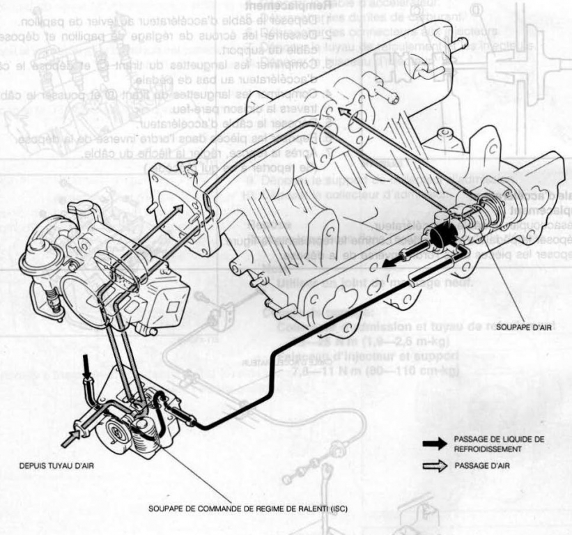

Message Publié : Jeu 22 Avr 2021, 13:30
Message(s) : 5357
Up, et merci Sherbaud pour le tuto !
Je suis en plein dedans, mais j'ai un gros doute concernant le branchement des deux petites durites numéroté 2 et 3 sur l'image ci-dessous.
J'ai pas fait attention en démontant et je ne me souviens plus laquelle va où :aie:
Sur le manuel atelier ça à l'air d'être l'inverse :cyp:
