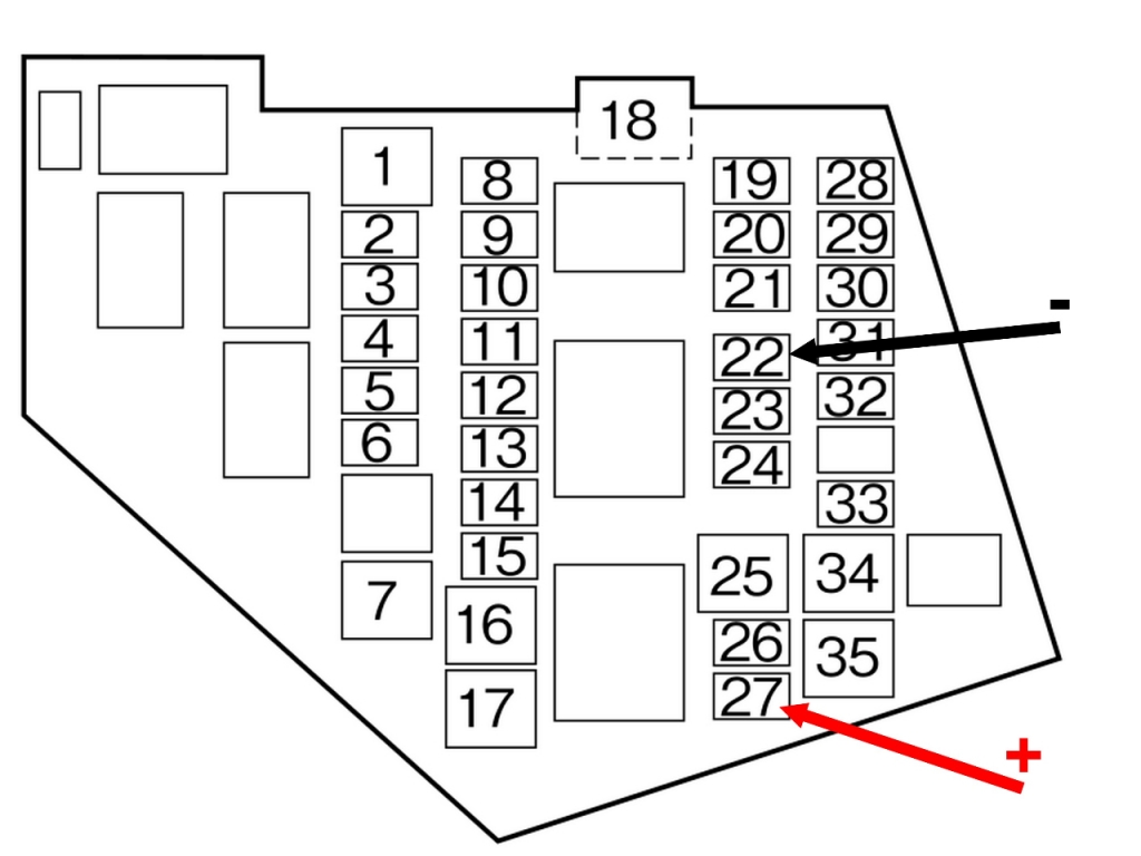

en protégeant les feux par un fusible de 5A, j'ai branché le + sur le fusible 27 (essuie lave glace), le - sur le fusible 22 (code droit). L'idéal aurait été le fusible 15 (veilleuses), mais d'une part il n'y a pas la place, d'autre part ça ne marche pas :tantpis:

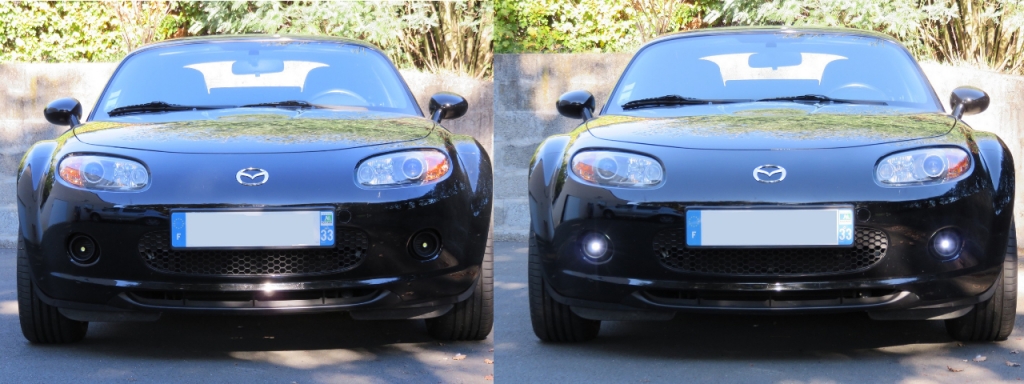

Au final voilà ce que ça donne :

Quand je t'ai demandé si tu pouvais nous en dire plus je ne m'attendais pas à autant.
Un grand merci pour ce truc très clair.
Il ne me reste qu'une question de mon côté 18mm ça fais pas petit dans les caches des AB?
Envoyé de mon MI 9 en utilisant Tapatalk
Message Publié : Mar 31 Mars 2020, 17:17
Message(s) : 624
personnellement je les trouve très discrets et ça me convient parfaitement, mais chacun ses goûts. De plus ça éclaire bien.
Sur la photo au dessus, tu les vois éteints/allumés, à toi de te faire un avis.
