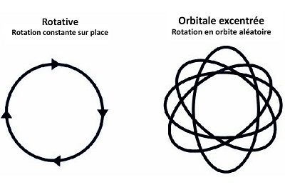

J'ai du mal à voir la différence entre une excentrique et une orbitale, pour moi cela reste une mouvement "ovalisé", non ?
Qui peut expliquer au noob que je suis ? :D
Je pense que tu as raison :oui:
A corriger si besoin, mais il y a:
- les rotatives
- les orbitales et excentriques qui sont les mêmes
Les rotatives sont réputées plus efficaces, mais au détriment de la sécurité: il est plus facile de passer à travers le vernis si on insiste trop à un endroit.

Stephane a écrit :
- les rotatives
Les orbitales sont en effet toutes excentriques, mais elles n'ont pas pour autant toutes le même mouvement excentrique :aie: Le mouvement excentrique d'une polisseuse se calcule par rapport à sa distance d'éloignement maximum de son axe central. Par exemple, les polisseuses "grand public" comme la Das 6 Pro ont un mouvement excentrique de 8mm, c'est à dire qu'elle ne s'éloignera qu'à 8mm de son axe central de rotation au maximum de son mouvement orbital. La Krauss S15, par exemple, tient son nom de son mouvement excentrique de 15mm.
La caractéristique excentrique d'une polisseuse aura plusieurs avantages et inconvénients :
- Une polisseuse orbitale à excentrique élevé (21mm, par exemple), aura une productivité plus importante qu'une machine avec un excentrique plus faible, mais elle sera en même temps plus physique et moins précise à l'utilisation. Un excentrique plus élevé provoque logiquement plus de vibrations, les mouvements induits étant plus importants. Donc deux enseignements à en tirer : une orbitale à excentrique plus élevée est très bien pour de grandes surfaces (capot, toit...) car elle permettra de corriger plus rapidement, mais sera plus délicate à utiliser sur des surfaces demandant de la précision (pare-chocs, portes, montant de pare brise...) du fait du surplus de vibrations qu'elle provoque.
- Une polisseuse orbitale à excentrique faible (8mm) sera bien plus agréable à travailler : elle "tremblera" moins et permettra un travail de zones avec plus de précision. Néanmoins, elle induira un travail plus chronophage, sa force de coupe étant naturellement moins élevée.
