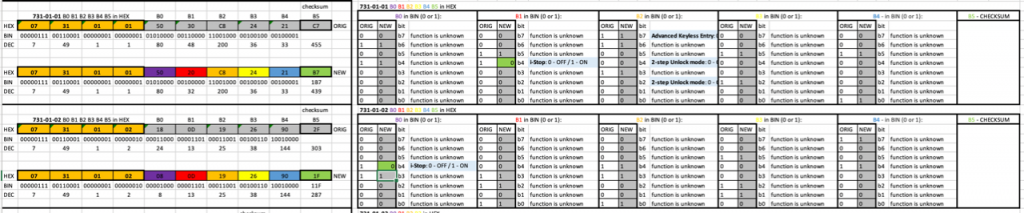

avant de me lancer dans cette modification, et comme je n'ai pas envie de me planter, pourrais-tu m'expliquer le sens de ta phrase suivante :
" Si vous avez bien, d'origine, les mêmes valeurs que çi dessus pour ces lignes, alors simplement remplacer les valeurs à l'identique (dans le cas contraire (même si ça ne devrait à priori pas arriver), utiliser le fichier excel pour calculer les valeurs à renseigner (voir çi dessous))."
731-01-01 on doit trouver 5030 ou 5020 est-ce qu'il faut mette 5020 ?
731-01-02 on doit trouver 180D ou 080D est-ce qu'il faut mette 080D ?
En tout cas bravo pour ton travail
Merci beaucoup

Il faut que je termine la partie relative au fichier excel mais je vais essayer de faire court
En gros, les valeurs que tu trouve sont au format hexadecimal. Chaque groupe de 2 valeurs (en hexadecimal) correspond à 8 valeurs binaires (0 ou 1).
Le fichier excel permet, pour chaque chaque ligne, d'indiquer ce que l'on a d'origine ; puis en modifiant les valeurs (0 ou 1) dans la partie de droite, le fichier calcule la nouvelle valeur, en hexadecimal.
Donc, si d'origine, tu n'as pas la même valeur que moi, il faut passer par le fichier excel pour "calculer" la nouvelle valeur, à partir de ce que tu as à l'origine.

OK !
j'ai enfin compris comment fonctionne ton fichier Excel pour les nouvelles valeurs. Le plus dur c'était ça :!:
Merci beaucoup Thom :beer:
